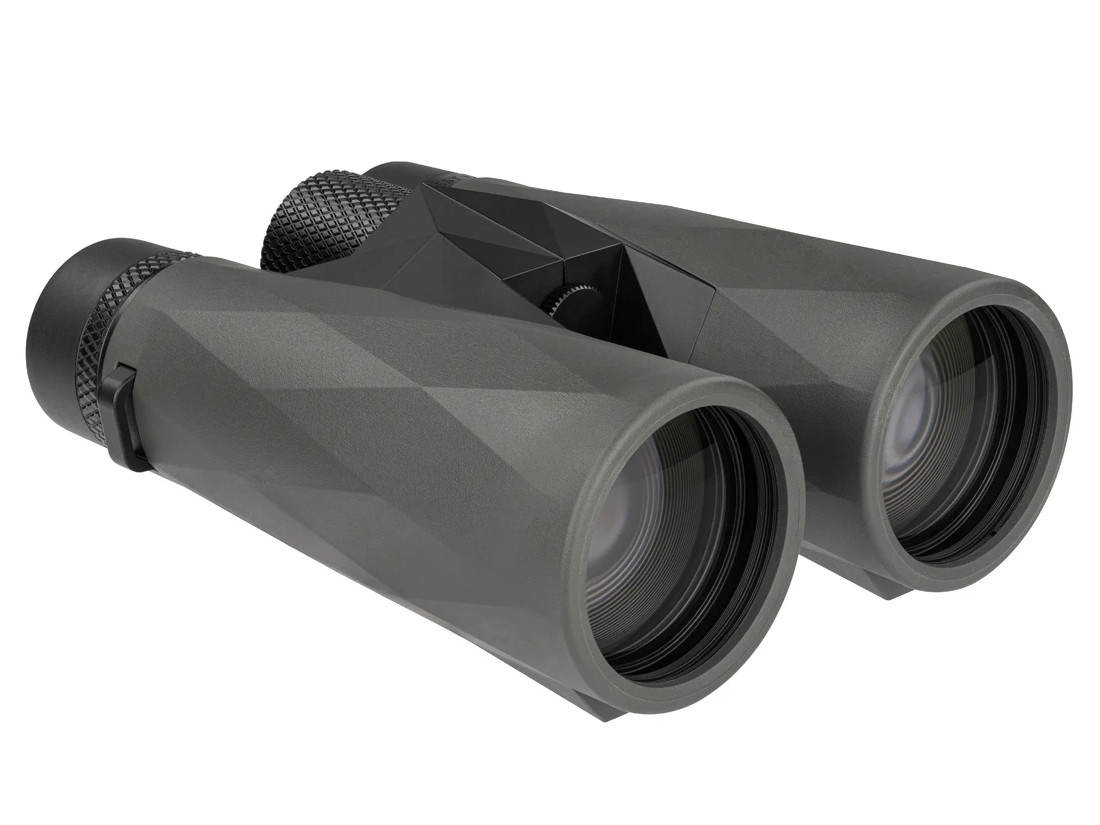

W sklepach właśnie pojawiła się trzecia generacja lornetek polskiej firmy Delta Optical należących do serii Forest i mających średnicę obiektywu wynoszącą 50 mm. Mamy tutaj dostępne dachowopryzmatyczne modele o parametrach 10x50 i 12x50, które są oferowane w kwocie 890 złotych.
Lornetki z dachowopryzmatycznej serii Delta Forest od początku były kierowane do początkujących obserwatorów, którzy cenili sobie dobry stosunek jakości do ceny.
Delta Forest Gen3 z obiektywami 50 mm
W październiku 2025 roku Delta Optical wprowadziła na rynek trzecią generację tych produktów zaczynając od modeli 8x42 i 10x42. Teraz do tego grona dołączają większe lornetki klasy 10x50 i 12x50. Zmian jest naprawdę sporo, bo nowe modele zostały wyposażone w niskodyspersyjne szkło ED w obiektywach, a także powłoki fazowe i dielektryczne na pryzmatach Schmidta-Pechana. To cechy typowe dla lornetek z wyższych półek cenowych. Dodatkowo mamy tutaj obudowę wykonaną ze stopów aluminium i magnezu, która jest wypełniona azotem i wodoodporna do głębokości 1.5 metra na czas trzech minut (IPX7).

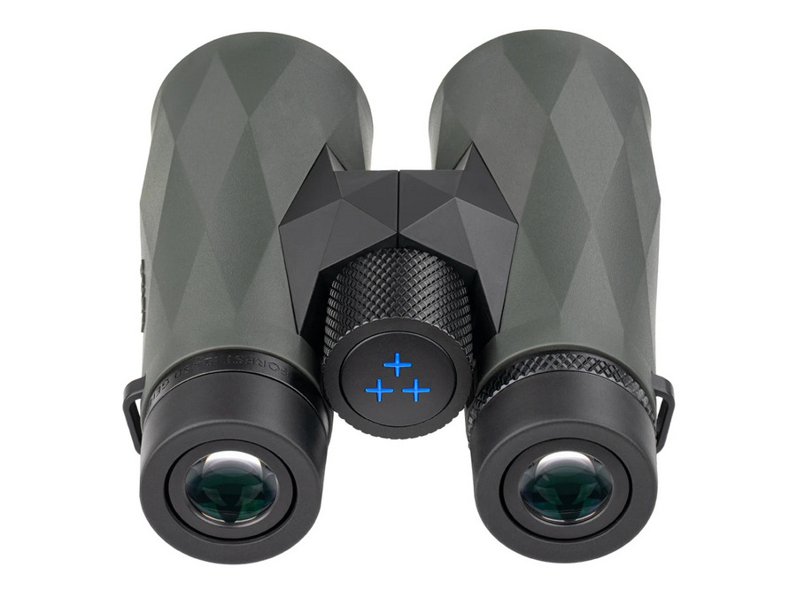

Model 10x50 ma pole widzenia 6.5 stopnia, co oznacza zastosowanie szerokokątnych okularów o polu własnym 65 stopni. W przypadku wersji 12x50 pole wynosi 5.3 stopnia, a to oznacza, że okular ma tam pole własne sięgające niemal 64 stopni, a więc także szerokie.

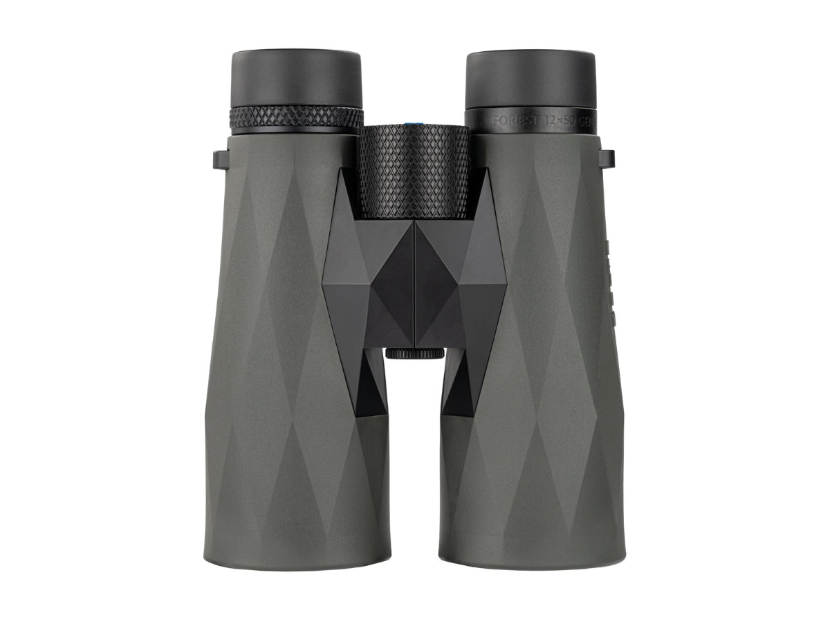

Większe modele mają trochę gorszy minimalny dystans ustawiania ostrości niż zaprezentowane wcześniej lornetki klasy 42 mm i sięga on wartości 3 metrów.

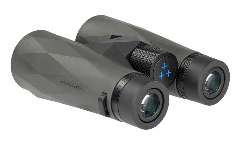

Nowe lornetki właśnie pojawiają się na półkach sklepowych, a ich cena wynosi 890 złotych.
