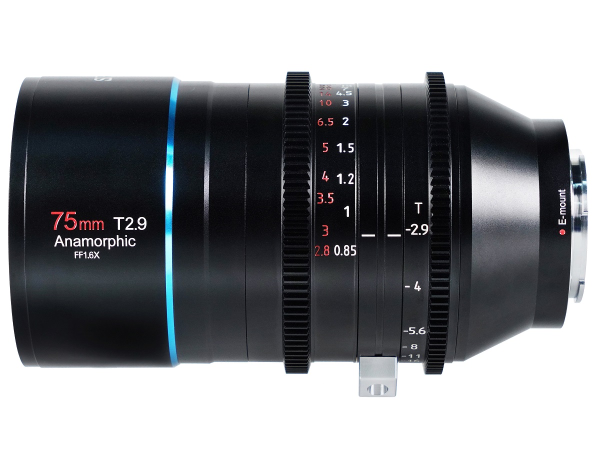

Spójrzmy teraz na najważniejsze parametry dzisiejszej nowości:
- Ogniskowa: 75 mm,
- Transmisja: T2.9,
- Współczynnik horyzontalnej kompresji obrazu: 1.6x,
- Pole widzenia: ok. 40°,
- Ostrość od: 0.85 m,
- Maksymalne powiększenie: 0.11x,
- Maksymalna wartość przysłony: 16,
- Liczba listków na przysłonie: 10,
- Konstrukcja: 15 elementów / 13 grup,
- Rozmiar filtra: 82 mm,
- Dostępne mocowania: Canon RF, Leica L, Nikon Z, Sony E/FE,
- Pierścienie ostrości i przysłony wyposażone w standardowe zębatki,
- Wymiary: 157.5 x 88 mm,
- Waga: 1401 g.
