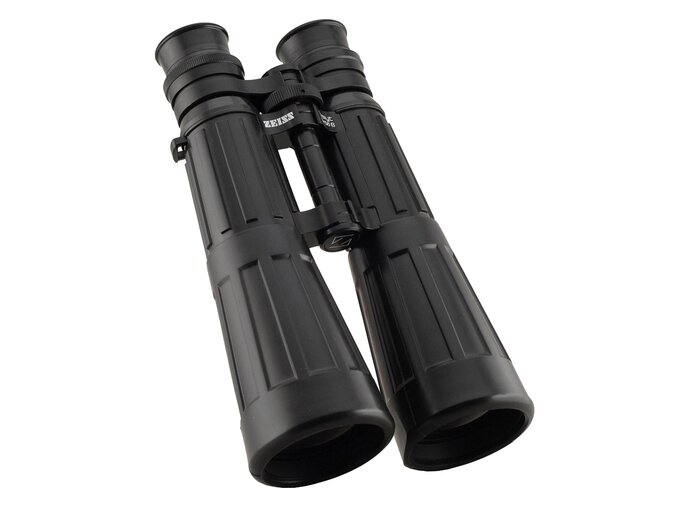

Jedna z najbardziej klasycznych lornetek na rynku, której konstrukcja pochodzi sprzed 40 lat. Mamy tutaj do czynienia z typowym obiektywem achromatycznym składającym się z dwóch soczewek, pryzmatami dachowymi Abbe-Koeniga zapewniającymi wysoką transmisję dzięki zjawisku całkowitego wewnętrznego odbicia światła oraz także klasycznym 3-elementowym okularem typu Kellnera. Lornetka jest długa z powodu dużej ogniskowej obiektywu, która umożliwia lepsze korygowanie aberracji chromatycznej, a także zastosowanie mniejszych pryzmatów, które także przyczyniają się do dużej długości instrumentu. Porównanie konstrukcji optycznej klasycznego Dialyta 8x56 z najnowszym modelem Victory 8x56 T* FL prezentuje poniższy schemat.
Oczywiście w ciągu owych 40 lat znacznie zmieniła się jakość powłok, przez co dzisiaj produkowany Dialyt 8x56 jest wyposażony w najnowsze powłoki wielowarstwowe T* nakładane na wszystkie granice powietrze-szkło.
Lornetka jest bryzgoodporna (nie jest odporna na zanurzenie w wodzie) i nie jest wypełniona azotem. Jej wyposażenie standardowe jest nad wyraz skromne, bo nie dostajemy żadnego pokrowca, ani dekielków na obiektywy. Producent daje nam w zestawie tylko pasek oraz jeden dekielek na okulary. Lornetka ma 10-letnią gwarancję.
Zdjęcia lornetki
  • Lornetka Carl Zeiss Dialyt 8x56 B/GA T* P* ClassiC
