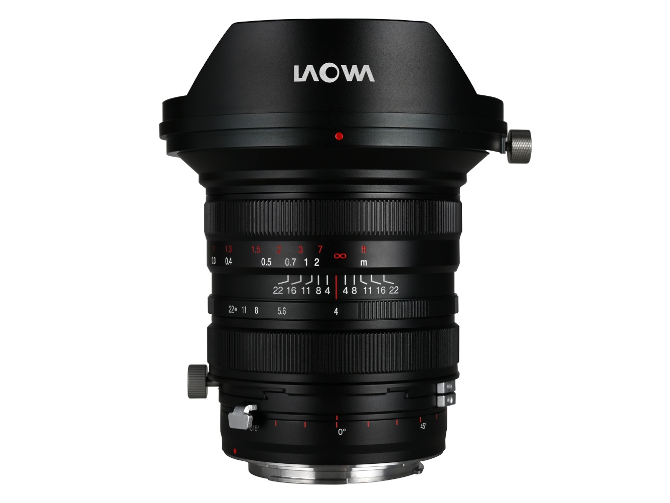

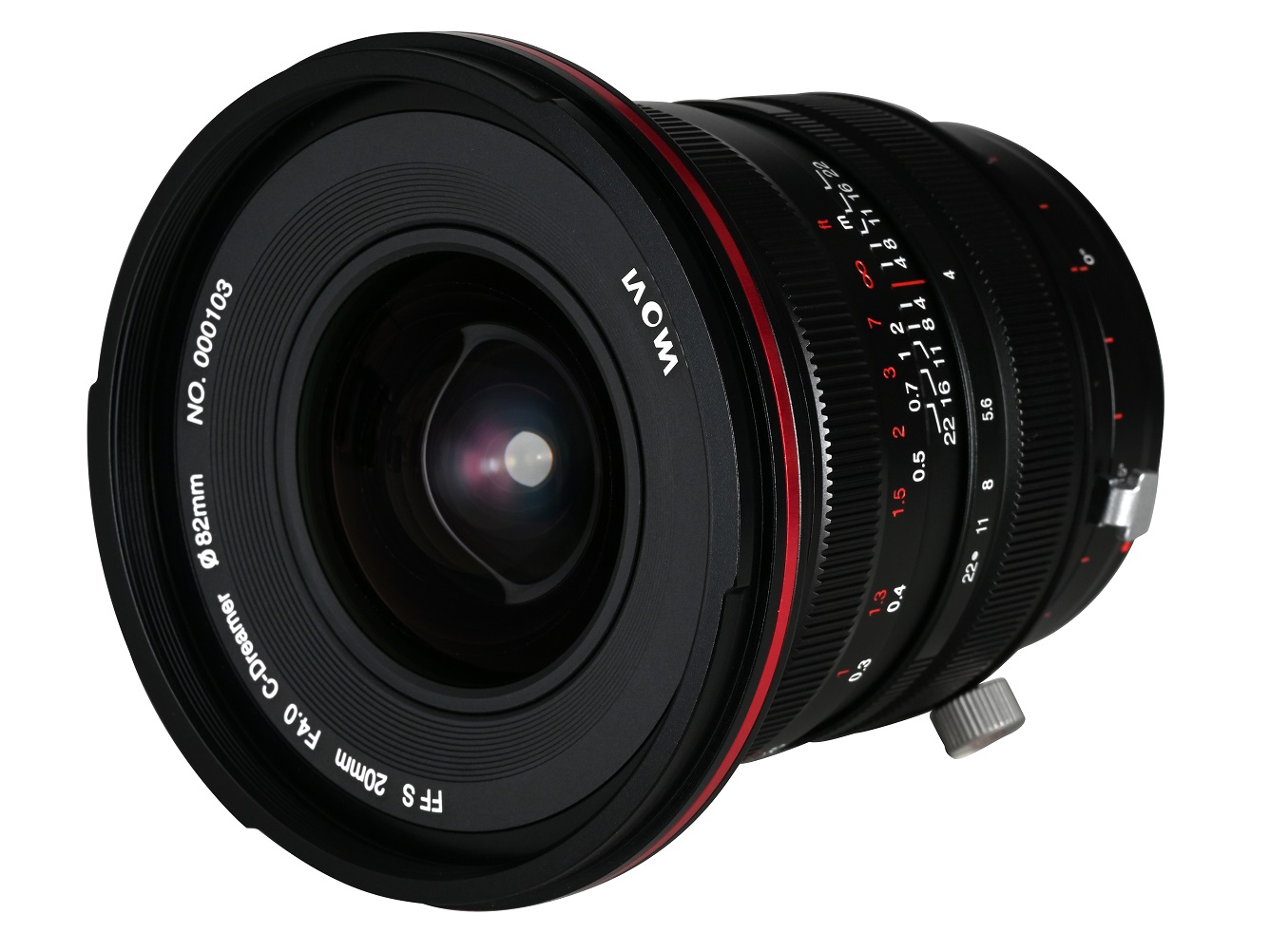

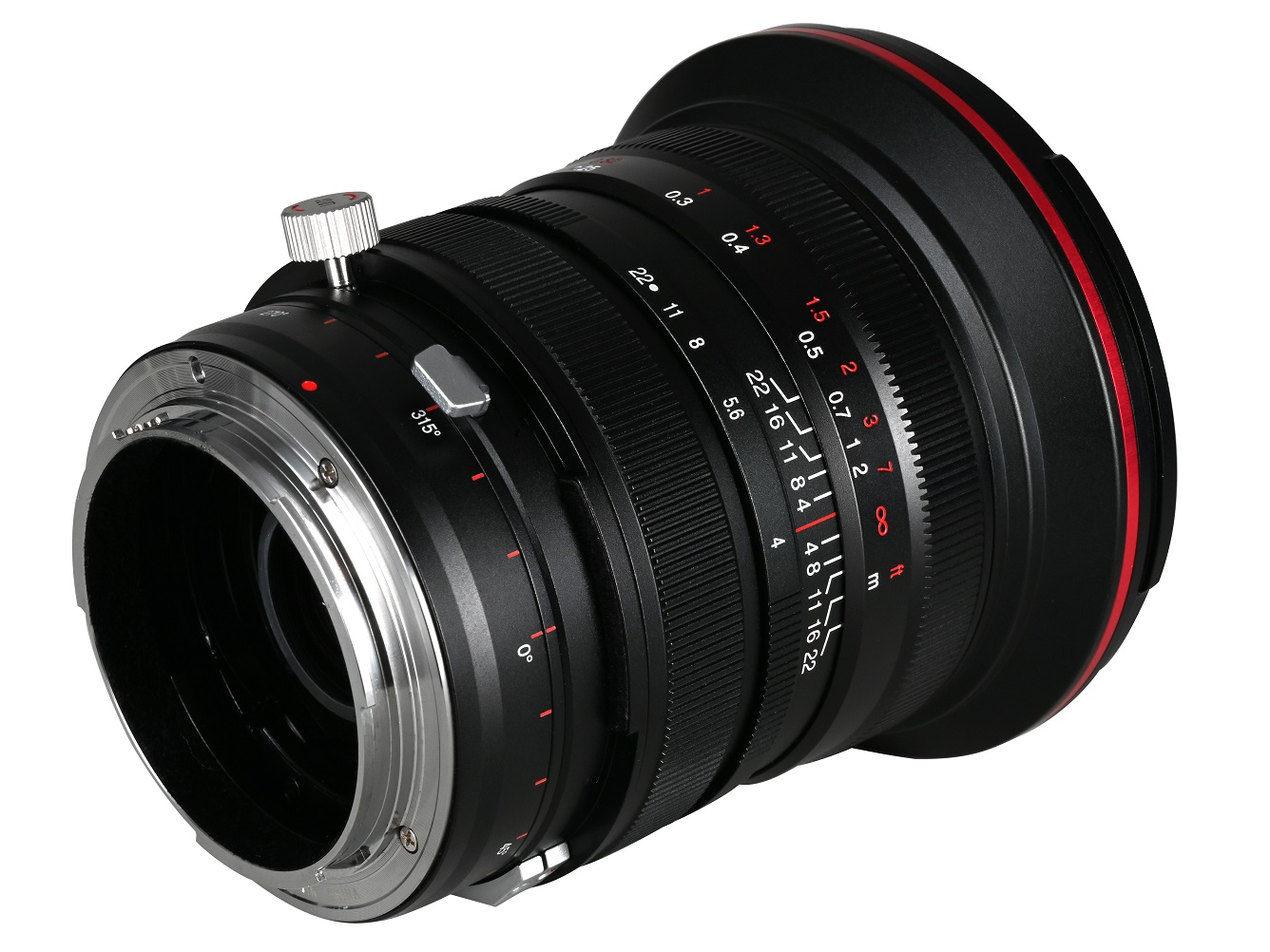

Oferta obiektywów marki Venus Optics powiększyła się o model 20 mm f/4 Zero-D Shift. Oferuje on przesunięcie osi optycznej o +/- 11 mm i będzie dostępny z 8 różnymi mocowaniami.
Tak przedstawia się szczegółowa specyfikacja dzisiejszej nowości:
  • Ogniskowa: 20 mm,
  • Światłosiła: f/4,
  • Pole widzenia: 94.4° (pole widzenia podane dla matrycy pełnoklatkowej),
  • Średnica koła obrazowego: 65 mm,
  • Ostrość od: 0.25 m,
  • Maksymalne powiększenie: 0.17x,
  • Maksymalna wartość przysłony: 22,
  • Liczba listków na przysłonie: 14,
  • Mechanizm ustawiania ostrości: MF,
  • Przesunięcie: +/- 11 mm na matrycy pełnoklatkowej,
  • Konstrukcja: 16 elementów / 11 grup (2 elementy asferyczne, 3 elementy ze szkła ED),
  • Rozmiar filtra: 82 mm,
  • Dostępne mocowania: Canon EF, Canon RF, Fujifilm GF, L-mount/Leica-SL, Nikon F, Nikon Z, Pentax K, Sony E/FE,
  • Wymiary: 91 x 95 mm,
  • Waga: 747 g.

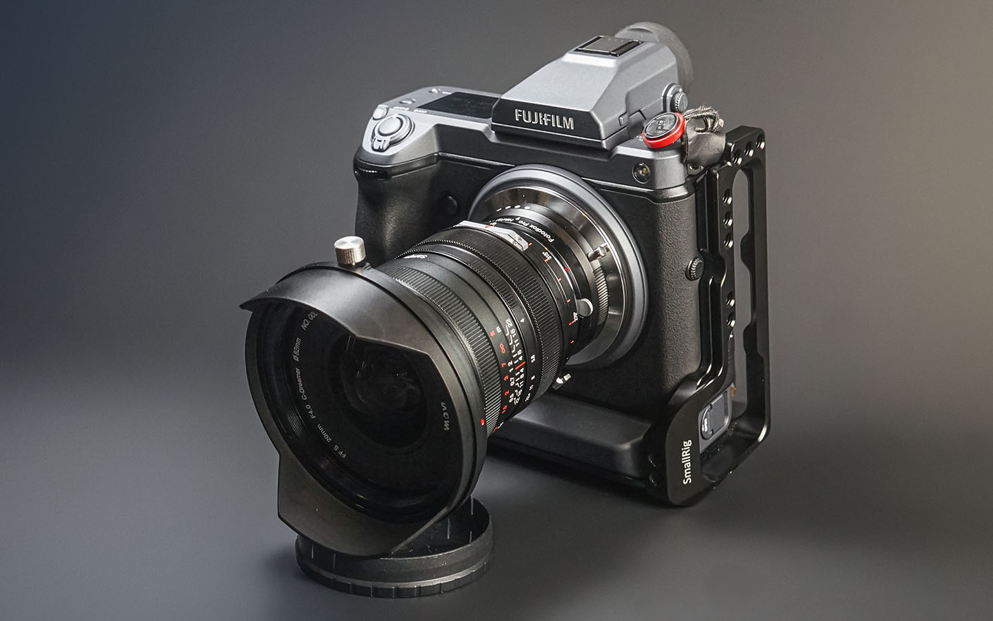

Oczywiście taka funkcja wymaga, by obiektyw krył większe koło obrazowe niż wynika z rozmiaru matrycy. W przypadku nowej konstrukcji Venus Optics jest to aż 65 mm, co pozwala na przesunięcie o +/- 11 mm na matrycy pełnoklatkowej. Oznacza to również, że obiektywu można używać także z korpusami średnioformatowymi, jest on zresztą oferowany w wersji z mocowaniem Fujifilm GF.
