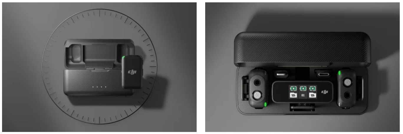

Warto również wspomnieć o dwóch ważnych cechach. Pierwszą jest wbudowana pamięć nadajników, powodująca, że nawet jeśli transmisja zostanie przerwana, na nadajniku pozostanie nagrana kopia oryginalnego dźwięku. Drugą jest etui z własną baterią, pozwalające doładować zestaw nawet bez dostępu do innej formy zasilania. Dzięki niemu czas pracy systemu wydłuża się z 5 do 15 godzin.
