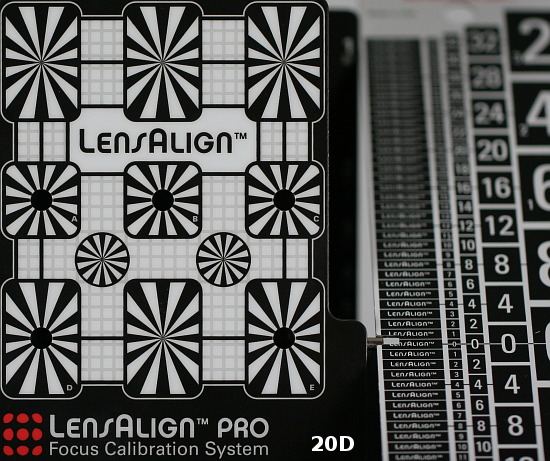

Jak wygląda sprawa celności autofokusa? Jeśli chodzi o pracę na 1Ds nie mamy jakichkolwiek zastrzeżeń. Obiektyw w trakcie zdjęć studyjnych nie spudłował ani razu! EOS 20D wypadł ciut gorzej, bo tam liczba pomyłek sięgnęła 3%. Nadal jest to jednak wynik bardzo dobry. Co ciekawe praca autofokusa 100L jest na tyle dobra, że przejście z 20D na 50D nie zapewni nam jakiejś wyraźnej poprawy, bo na 50D liczba pomyłek też wynosi około 3%. Znów jest to wynik bardzo dobry, w związku z tym do pracy mechanizmu ustawiającego ostrość w testowanym obiektywie nie możemy mieć żadnych zastrzeżeń.
EOS 20D nie ma możliwości kalibrowania front- lub back-fokusu, ale opcja ta okazała się w tym przypadku zbędna, bo obiektyw nie wykazywał tendencji do ustawiania ostrości przed lub za właściwym obiektem. Zresztą nie wykazywał takiej tendencji ani na 50D, ani na 1Ds MkIII.
