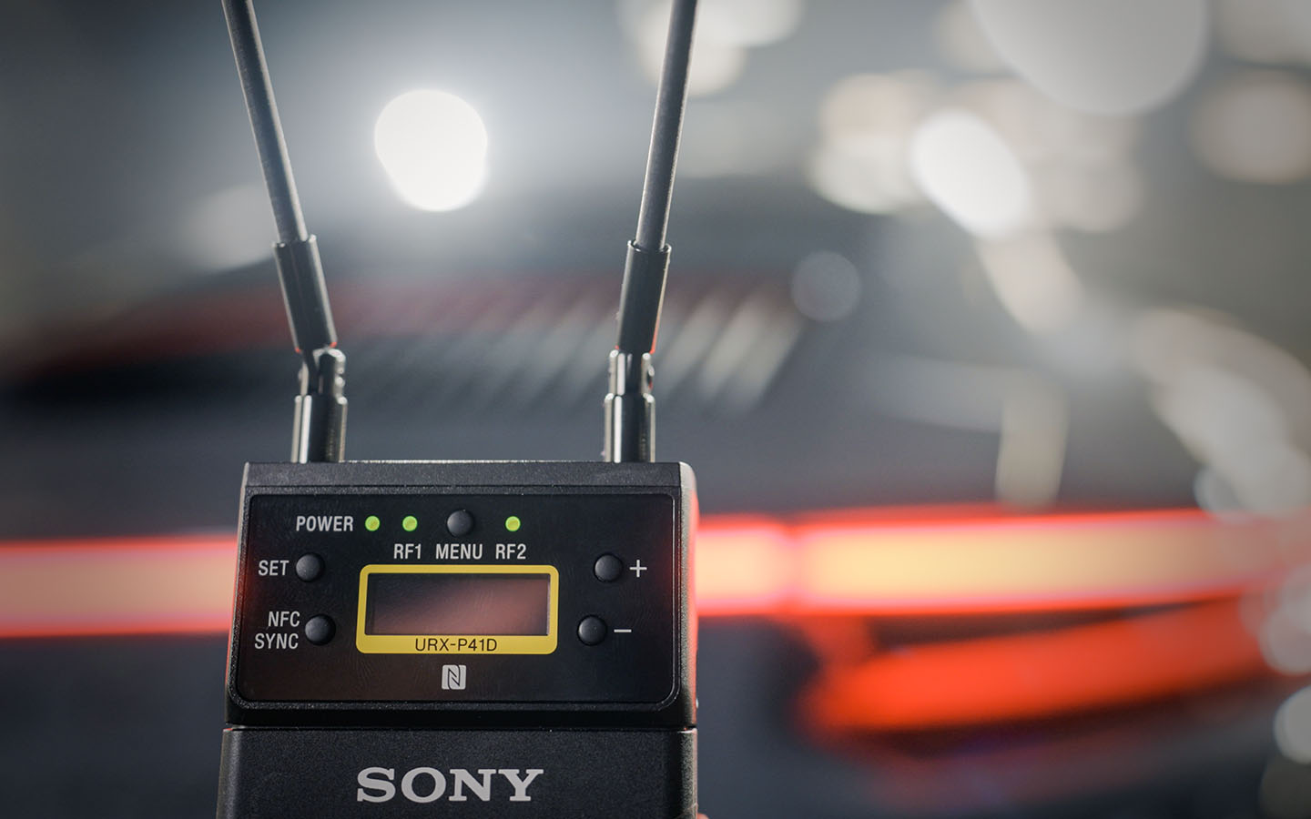

Firma Sony zaprezentowała nowy dwukanałowy odbiornik do bezprzewodowej transmisji dźwięku kompatybilny z mikrofonami i nadajnikami z linii Sony UWP-D.
Nowy model zastępuje poprzednią generację odbiornika noszącą oznaczeni URX-P03D. W porównaniu z nią zachowano identyczną baterię czy rozkład najważniejszych wejść i wyjść na korpusie. Jest też oczywiście sporo zmian, z których najbardziej widoczną jest mniejszy rozmiar nowego odbiornika oraz umiejscowienie adaptera na złącze Multi Interface bezpośrednio pod nim, co poprawia kompaktowość całego zestawu.
Kolejną zmianą jest uproszczona synchronizacja odbiornika z nadajnikami, realizowana za pomocą jednego przycisku oraz technologii NFC. Dodano również możliwość wzmocnienia o 20 dB sygnału audio wychodzącego przez wyjścia mini jack. Wzmocnienie można ustawić niezależnie dla obu kanałów.

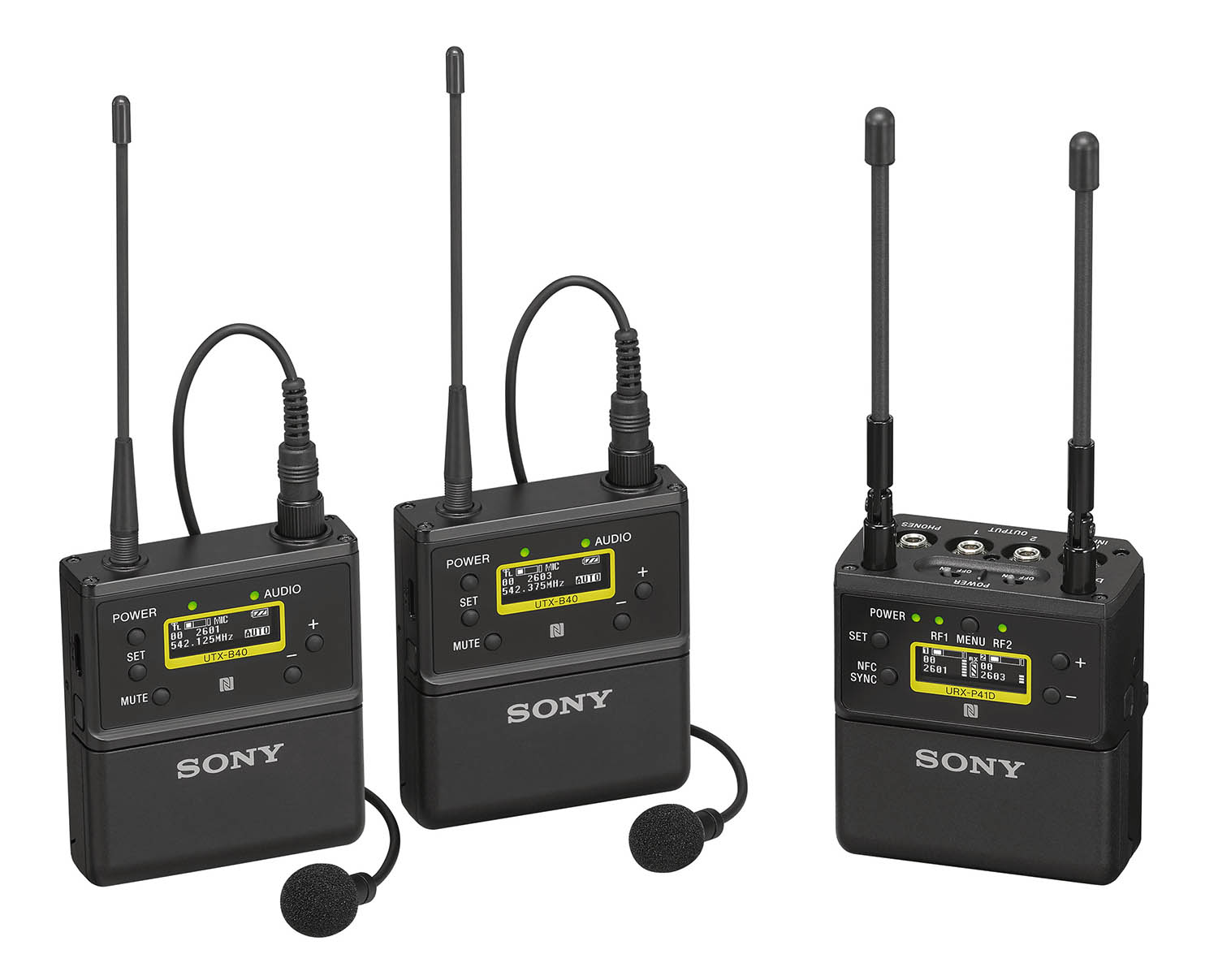

Firma Sony poinformowała o wprowadzeniu do oferty dwukanałowego, przenośnego odbiornika URX-P41D. Nowy model w jeszcze większym stopniu ułatwia nagrywanie dźwięku. Jest wyposażony w stopkę MI (Multi Interface) zgodną z cyfrowym łączem audio i ma wszystkie podstawowe cechy produktów UWP-D czwartej generacji, w tym system cyfrowego przetwarzania sygnału audio poprawiający jakość dźwięku, funkcję NFC Sync do łatwej, szybkiej synchronizacji odbiornika z nadajnikiem i funkcje automatycznego wzmocnienia i regulacji poziomu wyjściowego.
Odbiornik URX-P41D należy do wiodącej na rynku serii UWP-D. Jest zgodny wstecz z produktami wcześniejszych generacji, dzięki czemu współpracuje ze wszystkimi nadajnikami UWP-D. Urządzenie będzie do nabycia jako samodzielny odbiornik lub w ramach zestawu UWP-D27, w którym znajdą się także dwa nadajniki typu bodypack UTX-B40.

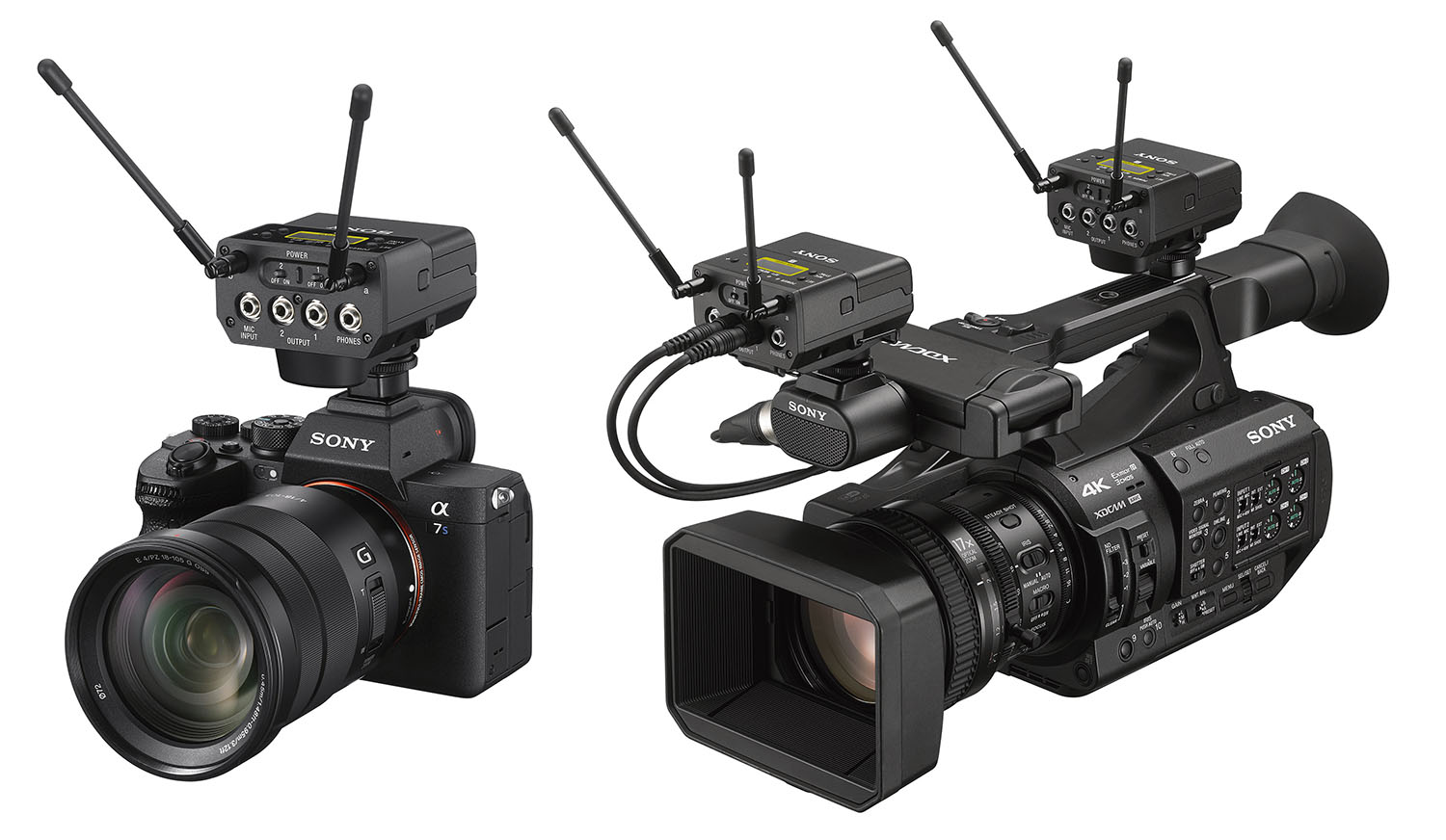

Odbiornik URX-P41D sprawdzi się w różnorodnych zastosowaniach, obejmujących produkcję programów telewizyjnych i wiadomości, nagrywanie wywiadów „na gorąco” oraz produkcję filmów dokumentalnych i seriali z użyciem kamer Sony XDCAM™ lub aparatów Alpha™ z wymiennymi obiektywami.*

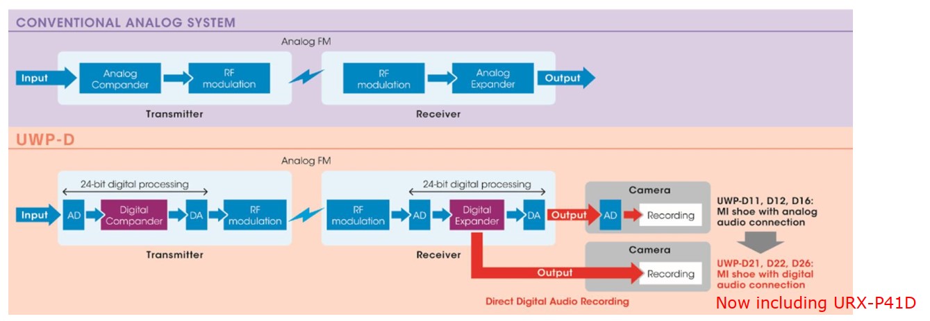

Technologia cyfrowego przetwarzania sygnału audio Sony poprawia jakość i dokładność odtwarzania dźwięku poprzez optymalizację zakresu stałej czasowej między nadajnikiem a odbiornikiem. Zapewnia ona doskonałą reakcję na transjenty, co w przypadku nagrywania wywiadów przekłada się na czysty i wyraźny dźwięk.
Współpraca z adapterem stopki MI SMAD-P5 umożliwia bezpośrednie nagrywanie dźwięku cyfrowego. Adapter pozwala pominąć proces przetwarzania sygnału analogowego do cyfrowego, a w rezultacie uzyskać wysoką jakość dźwięku i niski poziom szumów. Interfejs ten jest zgodny z szeregiem produkowanych przez Sony kamer XDCAM i aparatów Sony α z wymiennymi obiektywami.* Zapewnia ścisłą integrację z kamerami Sony i wyświetla informacje o nagrywanym dźwięku bezpośrednio w wizjerze, ułatwiając pracę operatora.

Odbiornik URX-P41D jest mniejszy od analogicznych modeli poprzedniej generacji, dzięki czemu po zainstalowaniu go na kamerze lub aparacie z wymiennymi obiektywami ze stopką MI lub zimną stopką uzyskuje się lepsze wyważenie całego zestawu
