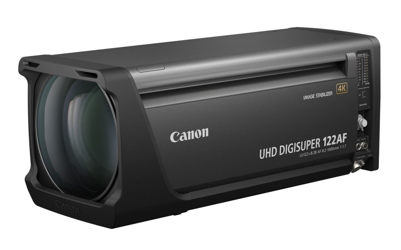

Canon Europe informuje o wprowadzeniu na rynek najnowszego obiektywu zmiennoogniskowego do zastosowań nadawczych, UHD DIGISUPER 122AF (UJ122x8.2B AF), który charakteryzuje się najwyższą jakością obrazu 4K i 122-krotnym współczynnikiem zoomu, co pozwala na uzyskanie niesamowitego zakresu ogniskowych 8,2–1000 mm (16,4–2000 mm z wbudowanym konwerterem dwukrotnie wydłużającym ogniskową). Obiektyw UHD DIGISUPER 122AF wyróżnia się sprawnie i precyzyjnie działającym systemem automatycznego ustawiania ostrości z detekcją fazy, który wspomaga rejestrowanie szybko poruszających się obiektów w rozdzielczości 4K i który może być uruchamiany przez operatora za pomocą nowego kontrolera ostrości FDJ-S31/41. Canon udostępni także nowe oprogramowanie sprzętowe dla profesjonalnego monitora referencyjnego DP-V1830, które pomoże nadawcom w uzyskaniu najlepszej jakości obrazu 4K HDR.
Ostry obraz z dużej odległości
Obiektyw UHD DIGISUPER 122AF doskonale odpowiada na potrzeby nadawców programów sportowych i transmisji wydarzeń na żywo, wymagających zapewnienia widzom jak najlepszej jakości obrazu – umożliwia śledzenie akcji w najdrobniejszych szczegółach. Wykorzystując zaawansowaną technologię optyczną, Canon wyposażył obiektyw w elementy ze szkła fluorytowego i UD, które minimalizują artefakty obiektywu, takie jak aberracja chromatyczna, duszki i flary, dzięki czemu można uzyskać oszałamiającą jakość obrazu 4K HDR w całym zakresie ogniskowych, a także od środka do skrajnych krawędzi kadru. Obiektyw doskonale nadaje się do rejestracji obrazu z dużej odległości, np. podczas wydarzeń sportowych lub koncertów na żywo. UHD DIGISUPER 122AF charakteryzuje się niesamowitym 122-krotnym zoomem, a wbudowany konwerter pozwala osiągnąć ogniskową 2000 mm.

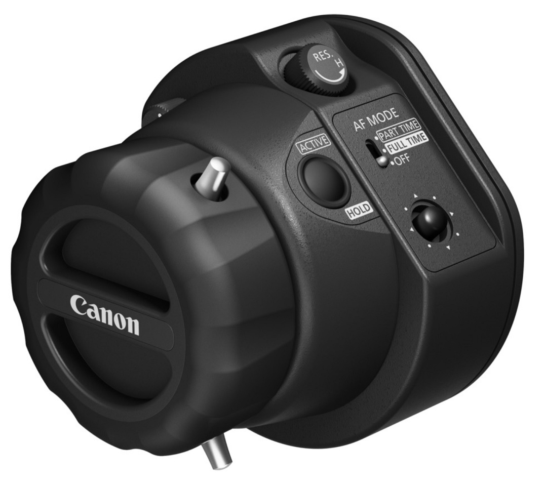

Aby ułatwić obsługę podczas rejestracji dynamicznych wydarzeń i zapewnić ostrość obrazu przy teleobiektywach z ograniczoną głębią ostrości, obiektyw UHD DIGISUPER 122AF wyposażono w zaawansowaną technologię autofocus opracowaną przez Canon, która sprawnie i z dużą precyzją utrzymuje ostrość fotografowanego obiektu, umożliwiając operatorom skoncentrowanie się na ujęciu. Dzięki dwóm trybom autofocusu (Full Time i Part Time) możliwości wyboru trzech rozmiarów obszaru ramki AF oraz zmiennej szybkości reakcji AF, obiektyw można zoptymalizować pod kątem bardzo dokładnego śledzenia ostrości. Korzystając z nowego kontrolera ostrości FDJ-S31/41, operatorzy mogą dostosować charakterystykę sterowania ostrością i uzyskać lepszą kontrolę nad trybami AF, ustawianiem obszaru i czułości w trzech trybach krzywej ostrości – dalekim, standardowym i bliskim. Zgodność z obiektywami HD Studio/Field z automatyczną regulacją ostrości pozwala operatorowi uzyskać najlepsze funkcje AF dla zakresu ogniskowych wymaganych w różnych scenariuszach rejestracji wydarzeń. Zaawansowana wbudowana stabilizacja obrazu umożliwia wykorzystanie najlepszych technologii optycznych i serwomechanizmu produkcji Canon w celu utrzymania wysokiej jakości obrazu 4K – jest to szczególnie ważne podczas pracy w długim zakresie zoomu.

Nie potrafie znaleźć rozmiaru sensora.
Nie liczę na ff, ale 9.6mm x 5.4mm to nieco mało.
W kamerach broadcastowych typowo jest 2/3'', w czasach telewizji 4:3 było po prostu 8.8 x 6.6 mm, teraz pewnie jest 16:9 w identycznym kole obrazowym, czyli właśnie ok. 9.6 x 5.4.
Pamiętaj, że tam jest układ 3-matrycowy z pryzmatem który jest 1-2 EV wydajniejszy niż maska Bayera
Cena (USA) to 200 000 $.
Przy obiektywie o "wagomiarze" 250,6 × 255,5 × 662,0 mm / 28,0 kg i co najmniej 20-centymetrowej przedniej soczewce wydaje się to zrozumiałą kwotą
