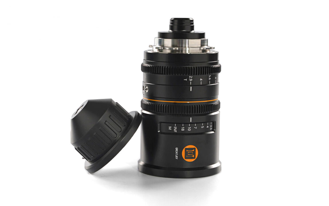

Great Joy 50 mm T2.9 1.8x Anamorphic
Chińska marka Great Joy, która swój pierwszy obiektyw anamorficzny zaprezentowała we wrześniu ubiegłego roku, wróciła z nową konstrukcją o parametrach 50 mm T2.9 1.8x.
O ile poprzedni model składał się z obiektywu anamorficznego oraz osobnej, kompatybilnej z nim nasadki anamorficznej, o tyle tu mamy już konstrukcję w całości zintegrowaną. Oto jak przedstawiają się jej parametry techniczne:
- Ogniskowa: 50 mm,
- Transmisja: T2.9,Współczynnik horyzontalnej kompresji obrazu: 1.8x,
- Pole widzenia: 20.7° w pionie (jak obiektyw 50 mm), 54.1° w poziomie (jak obiektyw 27.8 mm),
- Rozmiar koła obrazowego: 33 x 24 mm,
- Ostrość od: 0.7 m,
- Maksymalna wartość przysłony: 22,
- Liczba listków na przysłonie: 11,
- Konstrukcja: 16 elementów / 12 grup,
- Średnica filtra: 82 mm,
- Waga: 1040-1090 g zależnie od mocowania,
- Dostępne mocowania: Arri PL, Canon EF, Canon RF, Leica L, Mikro Cztery Trzeice, Sony E/FE,
- Pierścienie ostrości i przysłony wyposażone w standardowe zębatki.
By wejść w posiadanie nowego obiektywu, należy wesprzeć kampanię jego twórców w serwisie Indiegogo. Ceny zaczynają się od atrakcyjnej jak na obiektyw anamorficzny kwoty 1119 dolarów.

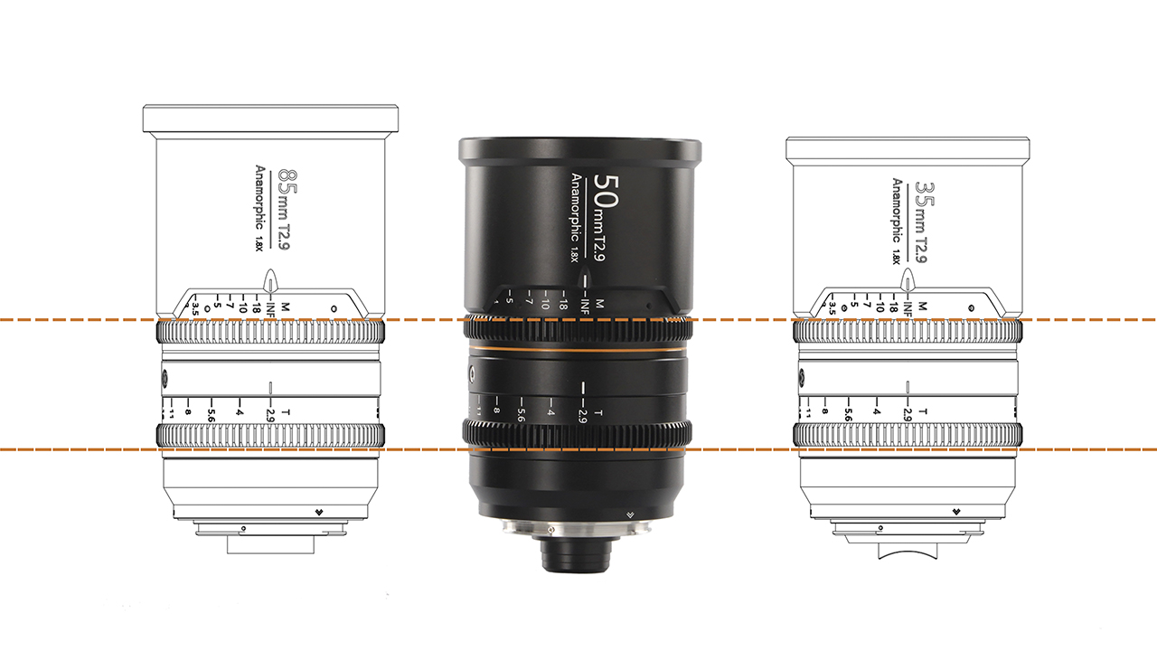

Producent nie zamierza poprzestawać na jednej ogniskowej - w planach są też obiektywy 35 i 85 mm, również o współczynniku kompresji horyzontalnej obrazu wynoszącym 1.8x. Pierwszy z tych instrumentów ma zostać zaprezentowany już w przyszłym miesiącu.
