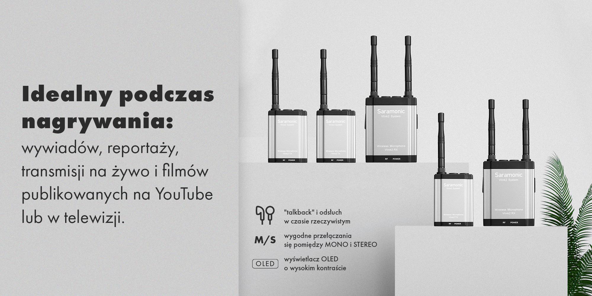

Zestaw do bezprzewodowej transmisji dźwięku Saramonic Vlink2 Kit 2
Nowości Saramonic
Saramonic Vlink2 to wszechstronny i prosty w obsłudze zestaw do bezprzewodowej transmisji dźwięku. To idealny wybór dla osób, które publikują na YouTube, pracują w telewizji, współtworzą konferencje lub występy sceniczne, a także nagrywają streamy, wywiady lub podcasty. Rewolucyjna funkcja "talkback" pozwala na dwukierunkową komunikację głosową. Osoba występująca przed kamerą może oddalić się nawet o 100 metrów od operatora i wciąż być z nim w kontakcie! Odbiornik pozwala również w wygodny sposób monitorować nagrania z poziomu słuchawek. Jedno ładowanie mikroportów z poziomu portów USB-C z powodzeniem wystarczy na cały dzień zdjęciowy. W zestawie nie zabrakło też profesjonalnych mikrofonów krawatowych Saramonic DK3, walizki transportowej i szeregu przydatnych akcesoriów oraz przewodów.
Główne cechy produktu
  • zestaw do bezprzewodowej transmisji dźwięku z 2 nadajnikami i 1 odbiornikiem
  • idealny podczas nagrywania: wywiadów, reportaży, transmisji na żywo i filmów publikowanych na YouTube lub w telewizji
  • przeznaczony do pracy z cyfrowymi lustrzankami, bezlusterkowcami, kamerami, smartfonami, rejestratorami dźwięku, mikserami lub interfejsami audio
  • rewolucyjna funkcja umożliwiająca komunikację realizatora dźwięku z osobą występującą w nagraniu ("talkback")
  • monitoring (odsłuch) w czasie rzeczywistym z poziomu słuchawek podłączonych do odbiornika
  • w zestawie niewielka słuchawka z mikrofonem podłączana do odbiornika
  • możliwość podłączenia słuchawek (TRS lub TRRS) do nadajników
  • 2 mikrofony krawatowe Saramonic DK3 w zestawie
  • wyświetlacz OLED o wysokim kontraście umożliwiający wygodną kontrolę parametrów nagrywania
  • odpinane anteny z możliwością ustawienia kąta nachylenia w obrębie 360˚
  • możliwość wygodnego przełączania się pomiędzy dźwiękiem MONO i STEREO
  • odbiornik i nadajniki wyposażone we wbudowany akumulator zapewniający nawet do 20 godzin nieprzerwanych nagrań
  • emisyjna jakość dźwięku transmitowanego cyfrowo (2,4 GHz)
  • gniazda mini Jack 3,5 mm wyposażone w blokadę wpięcia, która uniemożliwia przypadkowe odłączenie mikrofonu lub słuchawek
  • możliwość zasilania mikroportów z poziomu power banku
  • w zestawie mocowania umożliwiające wygodne przypięcie nadajników do paska oraz adapter zimnej stopki dla odbiornika
  • usztywniana walizka ochronna umożliwiająca wygodny transport i bezpieczne przechowywanie
Specyfikacja
  • model: Saramonic Vlink2 (Kit2)
Odbiornik Vlink2 RX
  • modulacja: GFSK
  • wspierane częstotliwości: 2,4 GHz (2404 - 2476 MHz)
  • zasięg: do 100 m
  • gniazda audio (kompatybilne ze standardami TRS oraz TRRS):
    • wyjście liniowe mini Jack 3,5 mm
    • wyjście mini Jack 3,5 mm (wspierające słuchawki oraz mikrofon)
  • akumulator: wbudowany (3000 mAh)
  • czas działania na jednym ładowaniu: 19 godzin
  • zasilanie:
    • wbudowany akumulator (Li-ion)
    • USB-C DC 5 V (możliwość pracy z power bankiem)
  • stosunek sygnału do szumu: > 75 dB
  • poziom sygnału dla odsłuchu słuchawkowego: 30mW (32 Ω)
  • poziom wyjściowy dla częstotliwości radiowych: <10 mW
  • pasmo przenoszenia: 35 Hz - 18 kHz
  • wymiary: 88 x 69 x 23 mm
  • waga: 189 g
Nadajnik Vlink2 TX
  • modulacja: GFSK
  • zasięg: do 100 m
  • gniazda audio:
    • wyjście słuchawkowe mini Jack 3,5 mm
    • wejście mini Jack 3,5 mm (MIC IN / LINE IN)
  • akumulator: wbudowany (2000 mAh)
  • czas działania na jednym ładowaniu: 20 godzin
  • zasilanie:
  • czułość mikrofonu krawatowego: - 40 dB
  • wymiary: 70 x 52 x 23 mm
  • waga: 121 g
CENA KATALOGOWA: 1699 PLN

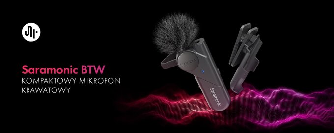

Bezprzewodowy mikrofon krawatowy Saramonic BTW
Nowości Saramonic
Saramonic BTW to niewielki i poręczny mikrofon krawatowy, który z łatwością połączysz z komputerem, tabletem lub laptopem za pomocą bezprzewodowej technologii Bluetooth. Nagrywasz vlogi? Przeprowadzasz wywiady? A może prowadzisz wykłady online? Saramonic BTW to idealne rozwiązanie dla kreatywnych twórców, influencerów, wykładowców i dziennikarzy. Urządzenie oferujące aż 80 metrów zasięgu skutecznie radzi sobie z szumami otoczenia rejestrując jedynie czysty głos. Połączysz je z dowolnym programem lub aplikacją mobilną wspierającą łączność Bluetooth. Dwa klipsy (magnetyczny lub tradycyjny) pozwolą wygodnie przypiąć mikrofon do ubrania. W zestawie nie zabrakło też osłony przeciwwietrznej.
  • bezprzewodowy mikrofon krawatowy
  • kompaktowy i łatwy w użyciu
  • zastosowanie: content audio/video publikowany w mediach społecznościowych, wywiady, zdalne lekcje, webinary, konferencje online, streamy i transmisje na żywo
  • idealny dla twórców nagrywających treści publikowane na platformach YouTube, TikTok lub Instagram
  • możliwość pracy z laptopami, tabletami, smartfonami i innymi urządzeniami wyposażonymi w Bluetooth
  • kompatybilny z dziesiątkami aplikacji do nagrywania dźwięku (dostępnych m.in. na systemy Android, iOS, Windows oraz MacOS)
  • brak tradycyjnego podziału na odbiornik, nadajnik i mikrofon – wystarczy jedno niewielkie urządzenie
  • wszechkierunkowa charakterystyka brzmienia (omnidirectional)
  • wsparcie sztucznej inteligencji, która skutecznie redukuje szumy otoczenia w nagraniach
  • magnetyczny klips umożliwiający wygodny montaż na ubraniu
  • dodatkowy odłączany klips pozwalający przypiąć urządzenie np. do paska
  • port mini Jack 3,5 mm umożliwiający podłączenie słuchawek zapewniających monitoring dźwięku
  • kompatybilny również z wtykiem TRRS (słuchawki z mikrofonami)
  • wbudowany akumulator zapewniający do 10 godzin pracy na jednym ładowaniu
  • szybkie i wygodne parowanie
  • osłona przeciwwietrzna w zestawie
  • do 80 metrów zasięgu
Specyfikacja
  • model: Saramonic BTW
  • kolor: czarny
  • transmisja cyfrowa: 2.4 GHz
  • modulacja: GFSK
  • charakterystyka: wszechkierunkowy
  • czułość: -42 dB (0 dB = 1 / ubar @ 1KHz)
  • moc wyjściowa nadajnika: < 10 dBm
  • zasięg: do 80 m (w linii prostej)
  • maksymalny poziom ciśnienia akustycznego: 120 dB SPL
  • zasilanie: wbudowany akumulator litowo-jonowy
  • port ładowania: USB-C
  • czas działania na jednym ładowaniu: do 10 godzin
  • antena: wbudowana
  • port audio:
    • wejście mini Jack 3,5 mm TRS (stereo)
    • może pełnić rolę wyjścia dla mikrofonu TRRS
  • wymiary: 67,6 x 42,6 x 18,4 mm
  • waga: 24,5 g
CENA KATALOGOWA: 369 PLN
