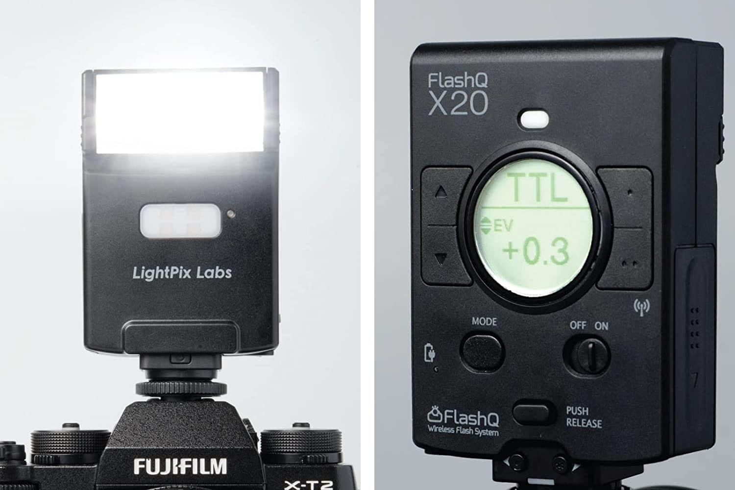

LightPix Labs FlashQ X20 to kompaktowa lampa błyskowa, której nie trzeba mocować na aparacie, żeby błyskała. Współpracuje z bezlusterkowcami firm Fujifilm oraz Sony.

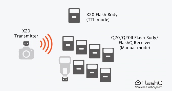

Lampa, jak na zewnętrzną jednostkę, jest dość nietypowa, składa się bowiem z mocowanego na stopce aparatu nadajnika, oraz "lampy właściwej", którą możemy umieścić w dowolnym miejscu w zasięgu nadajnika. Możemy też lampę nasadzić na nadajnik, wskutek czego zmienia się ona w klasyczną lampę błyskową. Ilustruje to poniższy krótki film:
W trybie bezprzewodowym możliwe jest też wyzwalanie wielu lamp naraz, w tym lamp innych producentów, do których należy podłączyć zewnętrzne odbiorniki.
Co ciekawe, mimo retro stylizacji sugerującej inaczej, lampa posiada możliwość odchylenia palnika w górę, gdy jest na aparacie. Nie możemy go co prawda obrócić do boku, ale w sytuacji, gdy jest on zdejmowany, nie jest to duży problem.
