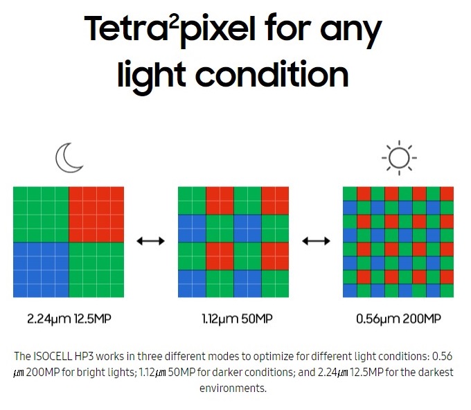

Wybór 200 megapikseli nie jest zresztą przypadkowy - zarówno HP3 jak i HP1 korzystają z architektury Tetrapixel, co oznacza, że piksele w razie czego mogą być pogrupowane w klastry 2x2 lub 4x4, co przekłada się na otrzymanie efektywnej rozdzielczości 50 lub 12 megapikseli i pozwala uzyskać lepszej jakości obraz w słabszych warunkach oświetleniowych.

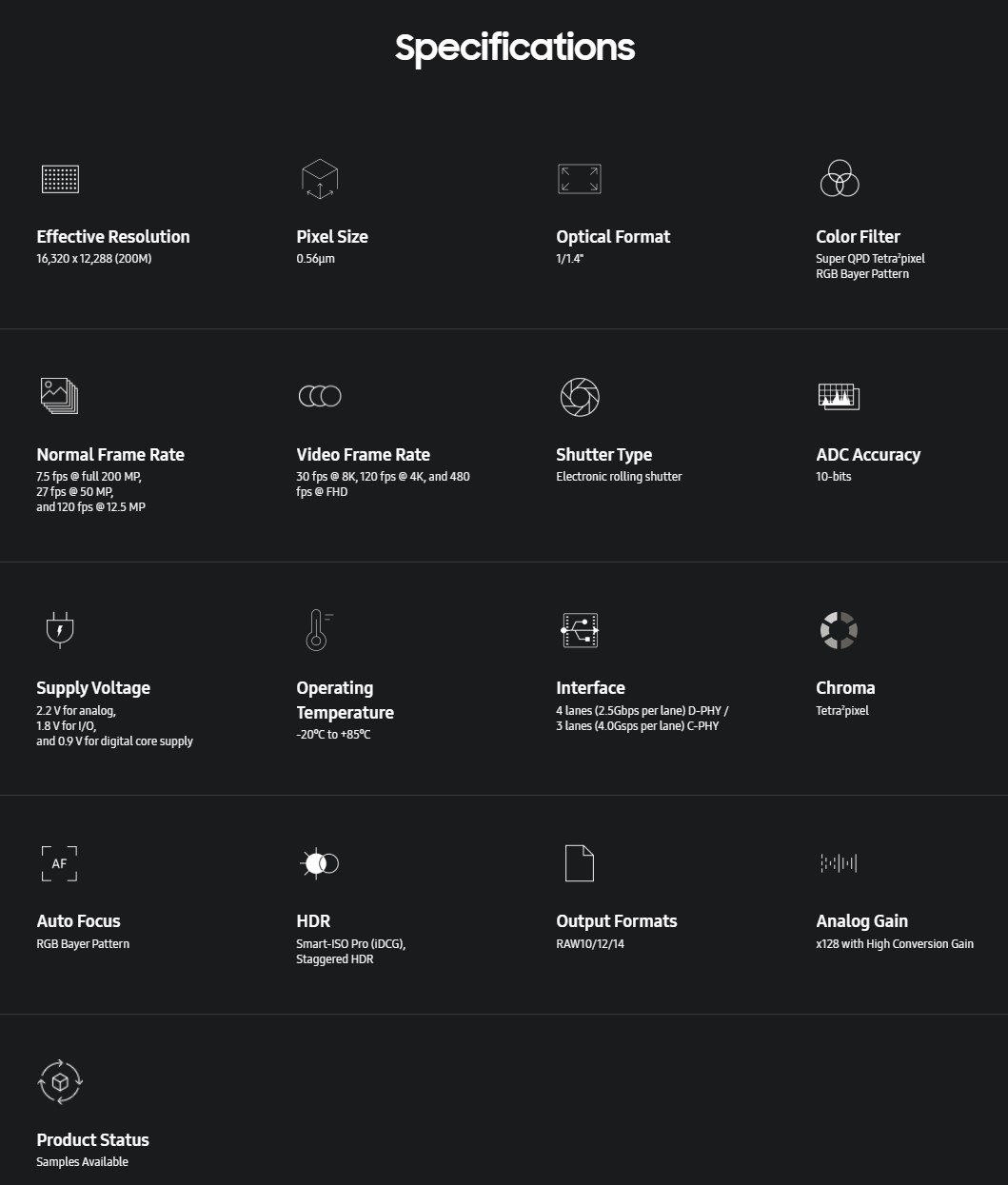

Matryca oferuje autofokus w techlogii Super QPD, która działa analogicznie jak znany z OM System OM-1 układ Quad Pixel. A zatem sąsiednie piksele mogą też służyć do detekcji fazy (zarówno w pionie jak i w poziomie) w celu poprawnego ustawienia ostrości.
Sensor oferuje 10-bitowy odczyt danych, ale przy grupowaniu pikseli do 50 lub 12 Mpix możliwe jest osiągnięcie 12- lub 14-bitowej głębi. Możliwa jest także praca w trybie HDR.
Jeśli chodzi o filmowanie, to tu nadmiar rozdzielczości nie poszedł w parze z szybkością - dostępne tryby to dość standardowe 8K z prędkością do 30 kl/s i 4K z prędkością do 120 kl/s. Podobne wartości znajdziemy przy fotografowaniu seryjnym - do 120 kl/s w trybie 12-megapikselowym, do 27 kl/s w trybie 50 Mpix oraz około 7.5 kl/s przy wykorzystaniu wszystkich 200 megapikseli.

Chciałbym zobaczyć porównanie odczytów i finalnej jakości w matrycach ten samej klasy przy łączeniu pixeli 192mpix vs 12mpix (ale 16 razy większa powierzchnia celi).
Mam wrażenie, że zarówno ilustracja grupowania (jak i jej filmowa wersja [ link ] w 41 sekundzie) powstały tak:
Copywriter I (po spotkaniu ze zleceniodawcą): No tak, ale o co chodzi z tym grupowaniem pikseli?
Copywriter II: Do przedszkola nie chodziłeś? Jak pani na wycieczce wołała "Grupa starszaków - zbiórka!" to wszyscy z tych samych chustach się zbierali razem.
Copywriter I: Aaa, no dobra - weź ten klip z krzesłami w kinie z ostatniego zlecenia, przerób obicia na RGB i szlus!
Copywriter II: A lektor?
Copywriter I: Weź tę od bajek anime!
Copywriter II: Ale to koreańska firma.
Copywriter I: A w tym swoim przedszkolu rozróżniałeś Japonię od Korei?
Jestem przekonany, że tam filtr bayera musi się przemieniać.
to dobrze brzmi, zwłaszcza z następną informacją: "Podobne wartości znajdziemy przy fotografowaniu seryjnym - do 120 kl/s w trybie 12-megapikselowym, do 27 kl/s w trybie 50 Mpix". Można to rozumieć chyba tylko tak: "Podobne", czyli "dość standardowe".
Można przy okazji ogłosić konkurs ile dostępnych "puszek" posiada ten standard? Sony a1?
Każdy współczesny wyżej pozycjonowany smartfon tyle wyciąga. Jak już porównywać to do porównywalnych urządzeń, a nie pełnoklatkowych aparatów.
Problem w tym, że się nie może przemieniać, bo to fizyczny filtr kolorowy, a nie tresowane robaczki :) Także w sumie, to do końca nie wiadomo, jaka realnie ten filtr Bayera będzie miał tutaj rozdzielczość: czy ogromne 50Mpix, czy marne 12,5Mpix.
