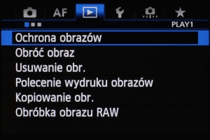

Menu Odtwarzania (3 strony):
  • ochrona obrazów przed usunięciem,
  • obracanie obrazu pionowego,
  • usuwanie obrazu,
  • polecenie wydruku,
  • kopiowanie obrazów pomiędzy kartami,
  • obróbka obrazu RAW,
  • zmiana rozmiaru,
  • ocena,
  • automatyczny pokaz zdjęć,
  • kopiowanie obrazów do komputera,
  • ustawienie skoku w trybie przeglądania zdjęć,
  • włączenie alarmu o prześwietleniu,
  • włączenie punktów autofokusu,
  • siatka odtwarzania,
  • określenie rodzaju histogramu (RGB lub jasność),
  • licznik czasu odtwarzania filmów,
  • wybór początkowego powiększenia,
  • sterowanie przez HDMI.

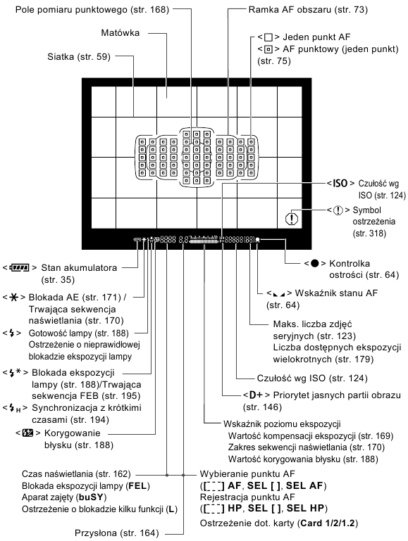

Podczas fotografowania z użyciem wizjera, główny wyświetlacz LCD można użyć do wyświetlania różnych informacji lub zmiany parametrów pracy. Kolejne wciśnięcia przycisku INFO. powodują wyświetlenie ekranu z ustawieniami aparatu, elektronicznej poziomicy oraz panelu kontrolnego z ustawieniami fotografowania. W przypadku tego ostatniego, wciśnięcie któregoś z przycisków odpowiadających za ustawianie konkretnych parametrów, powoduje wyświetlenie odpowiedniego ekranu i umożliwia dokonywanie ustawień na głównym wyświetlaczu.

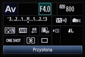

Przycisk Q umożliwia natomiast ustawienie funkcji Auto Lighting Optimizer oraz kontrolę formatu i jakości zapisywanych na poszczególnych kartach zdjęć.

Wizjer
Wizjer w 5D Mark III pokrywa około 100% pola widzenia. Jego powiększenie wynosi 0.71x, a odległość źrenicy wyjściowej 21 mm. Regulacja dioptrażu może odbywać się od −3 do +1 dpt. Wizjer został wyposażony w przepuszczalny ekran LCD, który służy między innymi do wyświetlania punktów AF oraz siatki kadrowania. W niektórych sytuacjach w wizjerze można również wyświetlać symbol ostrzeżenia. To, kiedy ma on się pojawiać konfigurujemy w menu ustawień własnych, a do wyboru mamy następujące możliwości:
  • w trybie monochromatycznym,
  • przy korekcji balansu bieli,
  • przy 1-przyciskowym ustawianiu jakości obrazu,
  • gdy używane jest rozszerzone ISO,
  • przy ustawieniu pomiaru punktowego.
W wizjerze możemy włączyć również elektroniczną poziomicę. Stopień wychylenia aparatu (w ograniczonym zakresie) przedstawiany jest przy pomocy punktów AF. W zależności do tego jak mocne jest odchylenie aparatu od poziomu, pojawiają się w wizjerze odpowiednie punkty AF.
