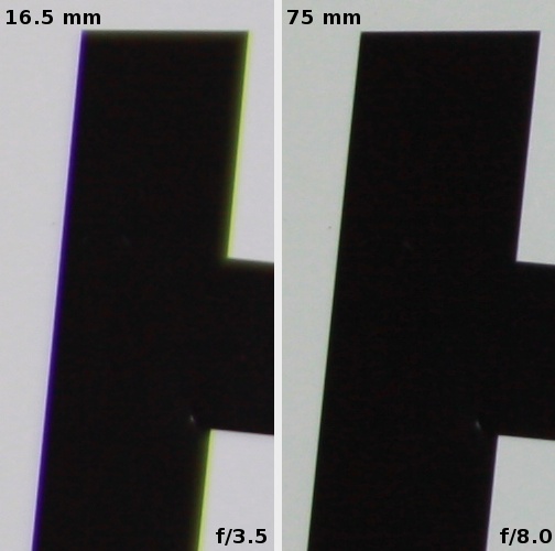

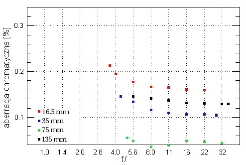

Sporą bolączką szerokokątnych obiektywów Tokiny jest aberracja chromatyczna. Testowany tutaj model niestety nie należy do wyjątków, co widać doskonale na poniższym wykresie.
Tokina AT-X DX AF 16.5-135 mm f/3.5-5.6 - Aberracja chromatyczna
Na najkrótszej ogniskowej aberracja chromatyczna momentami przekracza 0.2%, co jest wartością bardzo dużą i łatwą do dojrzenia na zdjęciach. Po zwiększeniu ogniskowej do 35 mm, wada ta spada do poziomu średniego, a dla 75 mm robi się praktycznie niezauważalna. Niestety dla 135 mm aberracja znów wzrasta i to w sposób znaczący. Sięga tam bowiem wartości 0.14%, co jest uznawane za granicę pomiędzy poziomem średnim a dużym.
