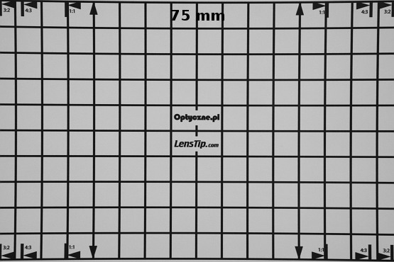

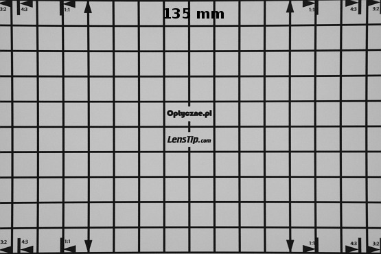

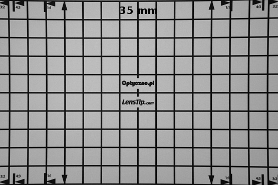

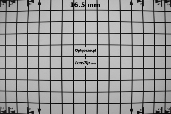

Dystorsja jest kategorią, w której trudno na Tokinę narzekać. Obiektywy zmiennoogniskowe o podobnym zakresie, na szerokim kącie, potrafią pokazywać zniekształcenia beczkowe o wartościach sięgających nawet −5%. Tokina, ze swoim wynikiem −3.30% wypada więc tutaj naprawdę dobrze.
Wraz ze wzrostem ogniskowej dystorsja błyskawicznie maleje i szybko zmienia znak. Na 24 mm jest już poduszkowa i wynosi tam 0.49%. To jeszcze nie problem. Małe schody zaczynają się jednak później. Ceną za mniejszą od konkurentów dystorsję na szerokim kącie, są trudności z całkowitym skorygowaniem "poduszki" na dłuższych ogniskowych. Dla 35 mm dystorsja wynosi juz 1.59%, dla 75 mm spada do 1.33%, a dla 135 mm do 1.11%.
