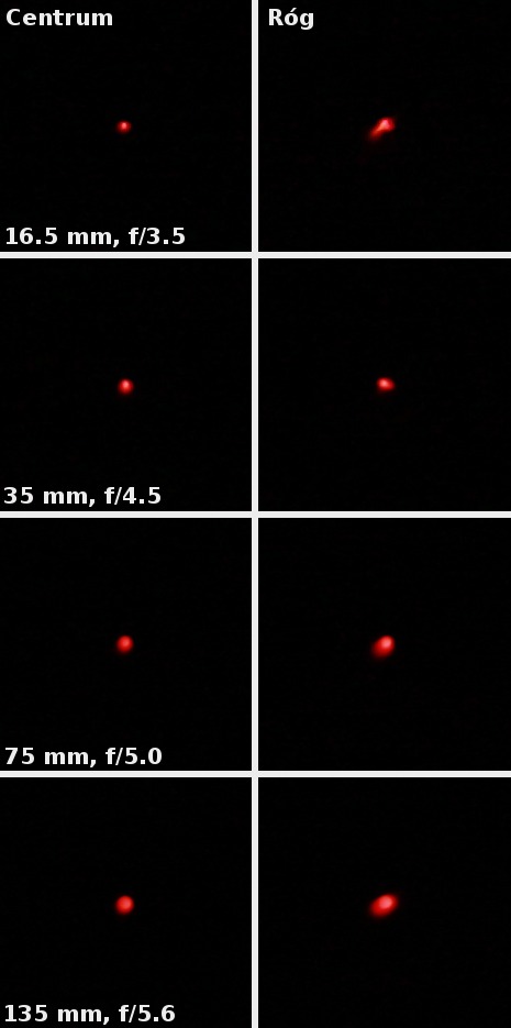

7. Koma i astygmatyzm
Jak widać z poniższych wycinków, koma jest w miarę dobrze korygowana tylko dla okolic ogniskowej 35 mm. W pozostałych zakresach wada ta jest widoczna, choć na szczęście nie ogromna. Swój wkład w pogorszenie jakości obrazu na brzegu kadru jednak na pewno ma.
Tokina AT-X DX AF 16.5-135 mm f/3.5-5.6 - Koma i astygmatyzm
Tym co doskwiera Tokinie chyba jeszcze bardziej jest astygmatyzm. Nie wiemy, czy duży luz w ogniskowaniu, na środku zakresu, przekłada się też na luzy w mocowaniu i przesuwaniu się elementów optycznych, ale patrząc na wyniki w tej kategorii, jest to dość prawdopodobne. Średnia różnica pomiędzy pionowymi, a poziomymi wartościami funkcji MTF50 wyniosła tutaj 15%, co już ociera się o poziom duży...
