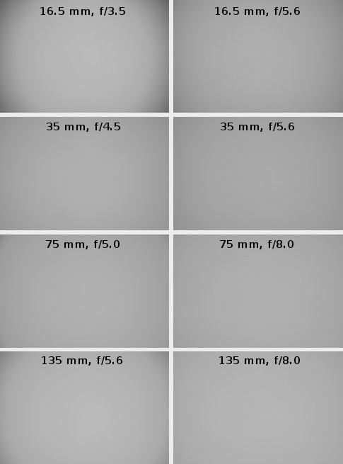

Obiektywy zmiennoogniskowe, o dużym zakresie ogniskowych i dodatkowo dające szeroki kąt widzenia, zawsze miały sporo problemów z winietowaniem. Bardzo kiepsko wypadały tutaj Nikkory, które na najkrótszych ogniskowych potrafiły winietować na poziomie 50%. U innych było lepiej, ale niewiele, bo rezultaty sięgające 40% nie należały do rzadkości.
Tokina AT-X DX AF 16.5-135 mm f/3.5-5.6 - Winietowanie

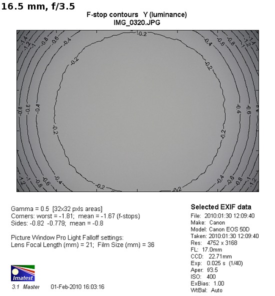

Tokina 16.5–135 mm nie jest tutaj wyjątkiem. Na najtrudniejszej kombinacji szerokiego kąta i przysłony f/3.5 notujemy spadek jasności w rogach kadru sięgający aż 44% (−1.68 EV). Dla f/4.0 wartość ta zmniejsza się do 31%, a dla f/5.6 do 24%. Dalsze przymykanie praktycznie przestaje wpływać na winietowanie, bo dla f/8.0 wynosi ono 23%, a dla f/11 sięga 22%.

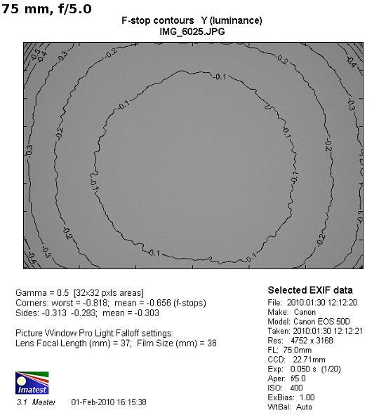

Na szczęście, sytuacja mocno poprawia się w środku zakresu ogniskowych. Dla 35 mm i maksymalnego otworu względnego spadek jasności w rogach wynosi 17% (−0.53 EV). Dla f/5.6 zmniejsza się do 14%, a dla f/8.0 wynosi już tylko 12%.
Dla ogniskowej 75 mm sytuacja jest tylko odrobinę gorsza. Na maksymalnym otworze winietowanie sięga 20% (−0.66 EV) i spada do 12% dla f/5.6. Użycie przysłony f/8.0 praktycznie całkowicie likwiduje problem tej wady (9%).
Użycie maksymalnej ogniskowej powoduje lekki wzrost winietowania. Dla f/5.6 wynosi ono 26% (−0.86 EV). Na szczęście, po przymknięciu przysłony o 1 EV problem znika praktycznie całkowicie (10%).
