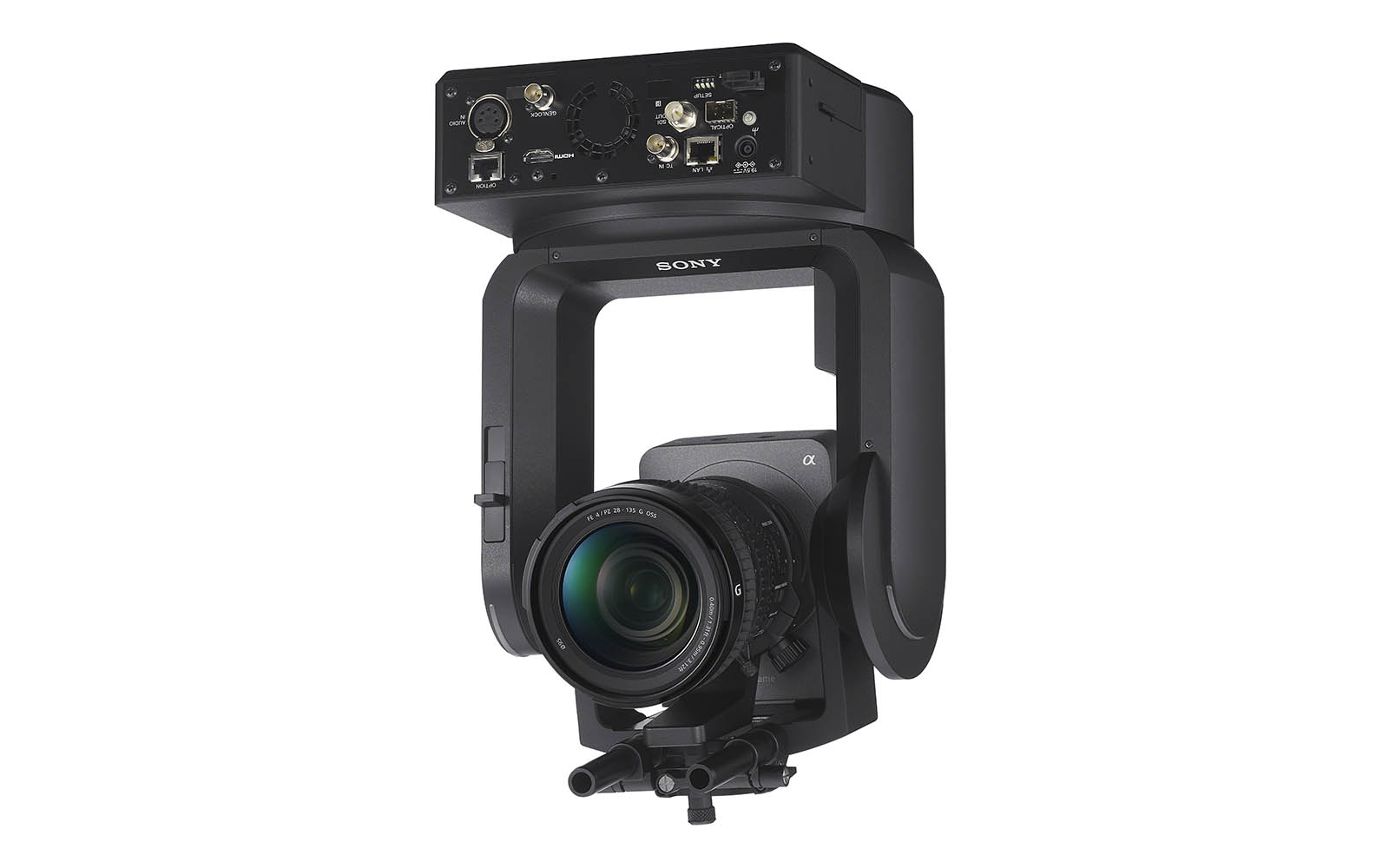

Firma Sony zaprezentowała model FR7 - jest to kamera typu PTZ ("Pan Tilt Zoom") wyposażona w pełnoklatkową matrycę oraz mocowanie obiektywów Sony E.
Sony FR7 — pierwsza na świecie*1 kamera PTZ z pełnoklatkowym przetwornikiem obrazu, wymiennymi obiektywami i funkcjami zdalnego sterowania
Nowa kamera PTZ Sony z serii Cinema Line rozszerza możliwości twórcze w wielu zastosowaniach, od produkcji filmowej po realizację imprez na żywo i teledysków
Firma Sony wprowadza nowy produkt z linii Cinema Line: kamerę ILME-FR7 z wymiennymi obiektywami z mocowaniem typu E, pełnoklatkowym przetwornikiem obrazu i wbudowanymi funkcjami regulacji obrotu, nachylenia i zoomu (PTZ). Dzięki uniwersalnemu systemowi zdalnego sterowania i funkcjom przeznaczonym do filmowania nowy model rozszerza możliwości twórcze w studiu, produkcjach na żywo i na planie filmowym.
Zaawansowany pełnoklatkowy przetwornik obrazu i różnorodne środki ekspresji, jakie można stosować dzięki bogatej ofercie obiektywów Sony z mocowaniem typu E, idą w parze ze zdalną regulacją obrotu, nachylenia i zoomu, dużą swobodą wyboru ogniskowych i możliwością rejestrowania szerokokątnego obrazu podczas zdjęć w ograniczonej przestrzeni. Nowy model zapewnia ponadto kinowy wygląd obrazu i szereg funkcji, dzięki którym cyfrowe kamery kinowe Sony przesuwają granice możliwości w produkcji filmowej. Ma uniwersalny zestaw łączy i umożliwia efektywną pracę w systemach z wieloma kamerami.

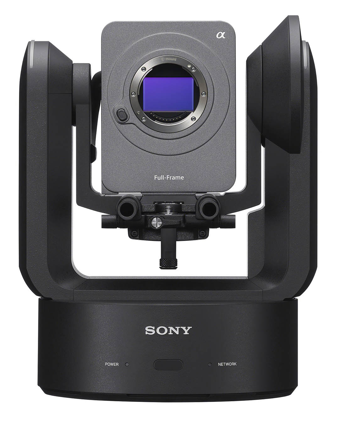

FR7 to pierwsza kamera PTZ (z regulacją obrotu, nachylenia i zoomu, ang. pan tilt zoom) wyposażona w pełnoklatkowy, wykonany w technologii BSI przetwornik obrazu CMOS Exmor R™ o efektywnej rozdzielczości około 10,3 megapiksela i ponad 15-stopniowym zakresie dynamiki tonalnej*5. Ten niezwykły przetwornik cechuje się szerokim zakresem dynamicznym, niskim poziomem zakłóceń,
filmowym efektem bokeh z pełnoklatkowej matrycy oraz wysoką czułością, którą podczas zdjęć w słabym świetle można rozszerzyć do 409 600*4.
Kamera FR7 jest wyposażona w system mocowania bagnetowego Sony E-mount i współpracuje z szerokim wachlarzem obiektywów z mocowaniem typu E*2 — między innymi z serią G Master™, znaną ze zdumiewającej rozdzielczości i efektu bokeh. Zakres ogniskowych od 12 do 1200 milimetrów*3 zapewnia wszechstronne możliwości twórcze.

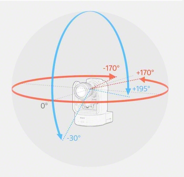

  • Płynne ruchy kamery dzięki elastycznemu mechanizmowi PTZ
    Użytkownik może zmieniać kąt obrotu i nachylenia z prędkością od 0,02 do 60 stopni na sekundę, uzyskując płynność i stabilność różnego rodzaju ruchów kamery. Zakres regulacji obrotu wynosi od –170 do 170 stopni, a nachylenia od –30 do 195 stopni.

  3. 6 września 2022, 16:50
    Brak obrotu o pełne 360 stopni
    spowodowane możliwością ukręcenia przewodów?
