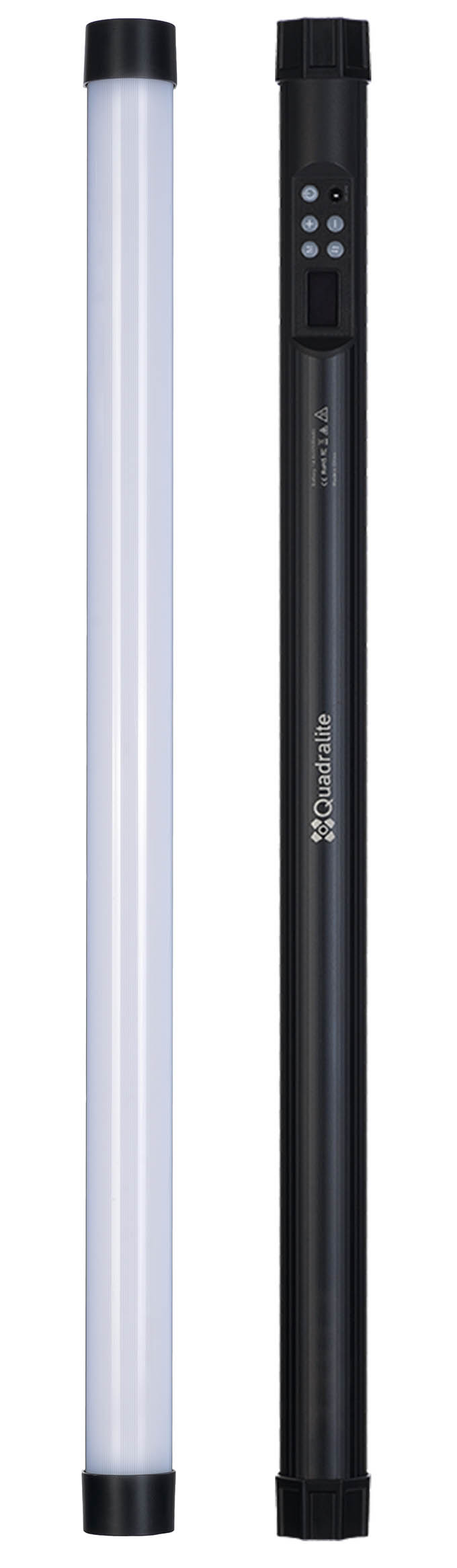

Quadralite RGB QLT to nowa wersja kreatywnych lamp LED, która jest kompatybilna z systemem sterowania stałych lamp Quadralite. Pełną kontrolę na planach filmowych i fotograficznych uzyskuje się poprzez aplikację lub połączenie przez moduł DMX. Lampy te dodatkowo mogą sterować całym setem oświetleniowym zgodnym ze standardem obsługi lamp światła ciągłego Quadralite (do 99 lamp). Dzięki operowaniu w pełnym spektrum barw RGB mogą być wykorzystywane jako światło główne lub dodatkowe, efektowe oświetlenie.
Możliwość podłączenia w systemie Digital Multiplex Signal (DMX) umożliwia gniazdko mini XLR. RGB QLT 65 i 125 posiadają wejście oraz wyjście co pozwala na użycie tych lamp podczas eventów, występów estradowych, teatralnych i profesjonalnych produkcjach filmowych. Funkcja ta pozwala na wiele kreatywnych zastosowań lampy włącznie ze zdalną zmianą dopasowaną do muzyki.
Wszystkie modele mają funkcję regulacji natężenia światła w zakresie 0 do 100% z maksymalnym strumieniem świetlnym równym 742 LX (w odległości 1m dla RGB QLT 125). 10 zaprogramowanych efektów świetlnych pomaga w pracy na planie fotograficznym, jak i filmowym. Wszystkie efekty barwne i świetlne mogą być modyfikowane w dowolny sposób, przez zmianę prędkości i nasycenia.
Na wykorzystanie ich poza studiem pozwalają duże i wydajne baterie do 5000mAh (dla QLT 125). Dostępne trzy wielkości lamp oraz mocowanie statywowe 1/4“ pozwala na efektywną pracę w każdych warunkach. Idealnym rozwiązaniem w szybkim ustawianiu i zmianie całych setów na planie fotograficznym i filmowym jest możliwość podłączenia lamp do telefonu z Androidem dzięki aplikacji Quadralite.

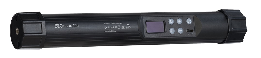

Dzięki, wyjątkowemu kształtowi oraz niewielkiej wadze, korzystanie z mieczy świetlnych jest bardzo wygodne i nie ogranicza się tylko do pracy w studiu. Dzięki wbudowanemu akumulatorowi lampy tego typu są gotowe do pracy niezależnie od źródła zasilania, jakim dysponujemy. Ich transport oraz praca w plenerze jest więc zadziwiająco łatwa i przyjemna. Oświetlenie tego rodzaju jest także bardzo popularne i wykorzystywane przez vlogerów, również za sprawą łatwości sterowania.
W zestawie wraz z lampami QLT 65 i QLT 125 znajdują się uchwyty. Zastosowano w nich mocowanie 3/8” oraz magnesy, które pozwalają na pracę w dowolnej przestrzeni. QLT 28 posiada dodatkowo dwa magnesy, które można połączyć z lampą w specjalnie do tego stworzonych przestrzeniach.

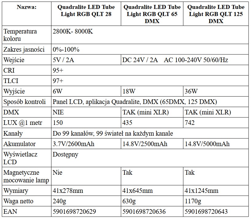

- temperatura barwowa: 2800K-8000K,
- duża jasność do 742lx dla RGB QLT 125 na całej wysokości lampy,
- mocny akumulator 5000mAh dla RGB QLT 125
- CRI: 95+,
- TLCI: 97+,
- kontrola: aplikacja mobilna, panel LCD, DMX,
- płynna regulacja mocy w zakresie od 0-100%.

Dane techniczne:
