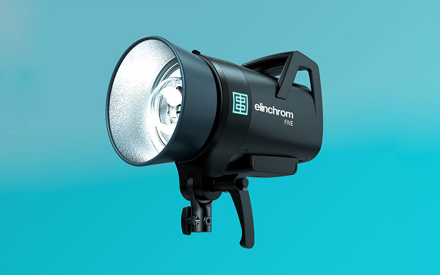

Elinchrom Five to najnowsza lampa błyskowa tego producenta. Oferuje ona energię błysku sięgającą 522 Ws oraz akumulator zapewniający 450 błysków z pełną mocą.
Elinchrom FIVE
Sansa Europe, wyłączony dystrybutor sprzętu marki Elinchrom na terytorium Polski, ma zaszczyt przedstawić najnowszą lampę w ofercie tego producenta. Elinchrom FIVE to niezwykle wszechstronna lampa błyskowa, która łączy w sobie wysoką jakość wykonania, ogromną wydajność, stabilność błysku oraz mobilność dzięki zastosowaniu zasilania akumulatorowego.

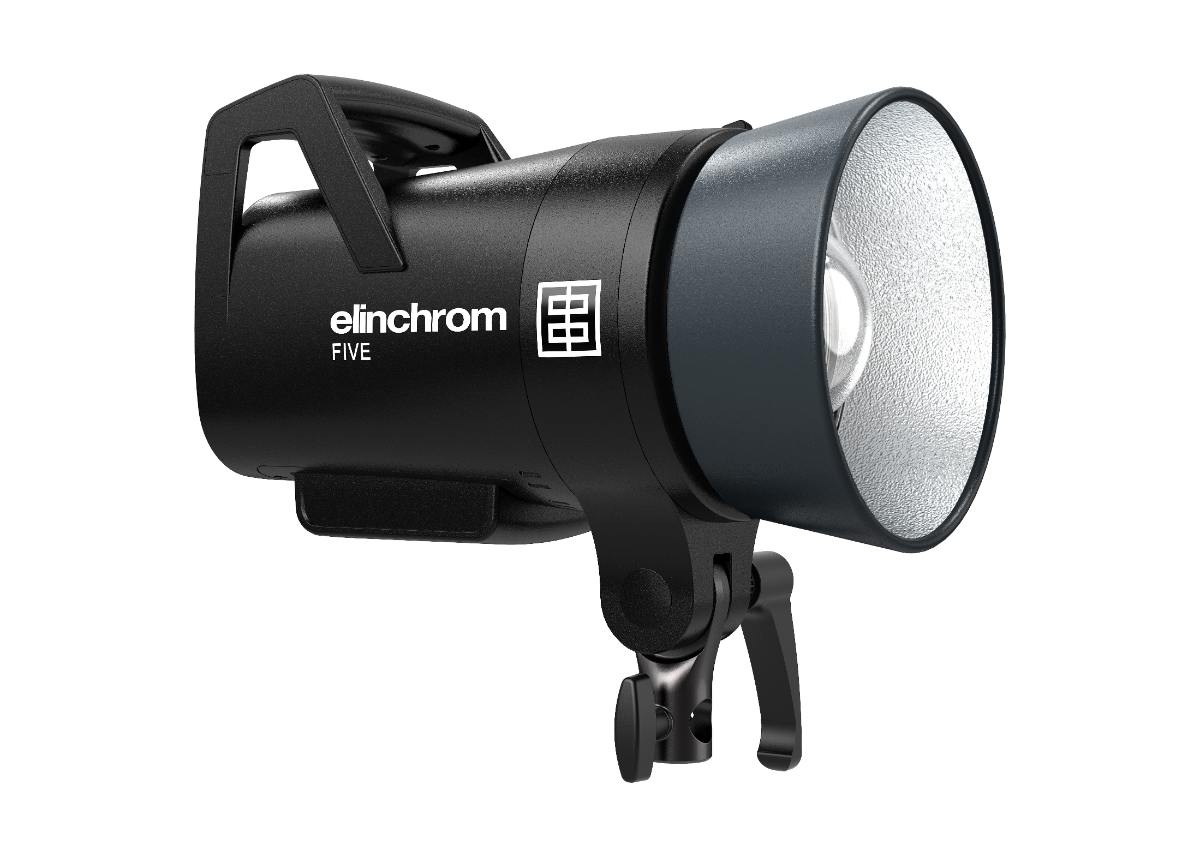

Nowa lampa Elinchrom FIVE wyposażona w funkcję Active Charging pozwoli Ci na swobodną pracę w studiu i jednoczesne ładowanie akumulatora, abyś zawsze był gotowy na kolejną sesję niezależnie od jej lokalizacji. A gdy przyjdzie czas na zdjęcia w plenerze, lampa zapewni do 450 błysków z pełną mocą, korzystając z zasilania akumulatorowego. Elinchrom FIVE pozwala pracować na pełnych obrotach i bez zbędnych przestojów - niezależnie od lokalizacji sesji.
Elinchrom Five
Pozostań w ruchu. Szukaj nowych wyzwań.
Elinchrom FIVE to:
  • Funkcja Active Charging
    Możesz podłączyć lampę do źródła zasilania i używać jej tak jak zwykłej lampy studyjnej zachowując szybkość ładowania oraz wydajność na najwyższym poziomie. Jednocześnie FIVE będzie ładować swój akumulator, aby zawsze był w pełni naładowany i gotowy do wyjścia w plener.
  • Wymienny akumulator
    Akumulator o wysokiej pojemności pozwala na wykonanie do 450 błysków, z pełną mocą co daje ogrom elastyczności i niezależności.
  • Port ładowania typu USB-C
    Akumulator może być ładowany z każdego źródła zasilania wyposażonego we wtyczkę USB-C, dzięki czemu nie potrzebujesz żadnych specjalnych przewodów i ładowarek.
  • Wytrzymały i niezawodny
    Elinchrom FIVE to lampa zaprojektowana z myślą o długotrwałej i intensywnej pracy. Jej zaawansowany system chłodzenia pozwala na ładowanie pełnej mocy w czasie 1,6 s bez ograniczeń w ilości błysków lub czasie pracy.
  • Mocowanie akcesoriów Elinchrom
    Do lampy możesz podpiąć ogromną ilość akcesoriów modelujących światło w tym czasze, softboxy, parasole, strumienice i wiele innych.
  • Światło pilotujące LED Bi-Color o mocy 26 W
    Moduł światła pilotującego LED pozwala zmieniać temperaturę barwową w zakresie od 2700 do 6500 stopni Kelvina (CRI do 94, 4000 lumenów).
  • Synchronizacja błysku do 1/8000 s (HSS)
    Synchronizacja z każdym czasem migawki daję więcej twórczych możliwości, pozwala na fotografowanie z mocno otwartymi przesłonami i kontrolę nad światłem zastanym w każdych warunkach.
  • Automatyczny dobór energii błysku TTL
    Elinchrom FIVE pozwala na skorzystanie z automatyki błysku TTL i szybkie przejście do trybu ręcznego M bez utraty wyników pomiaru światła.
  • Inteligentny system chłodzenia Pro-Active Cooling
    Lampa “uczy” się twojego stylu pracy - jej intensywności oraz tempa, a na podstawie uzyskanej wiedzy dopasowuje działanie systemu chłodzenia, aby zapewnić maksymalną wydajność i szybkość ładowania.
  • Wbudowany moduł komunikacji Bluetooth
    Możesz sterować ustawieniami lampy za pomocą zainstalowanej na twoim telefonie lub tablecie aplikacji Elinchrom Studio App1.
  • Szeroka regulacja mocy błysku
    FIVE pozwala zmieniać moc błysku w zakresie 7 stopni przysłony, co powoduje, że stosowanie płytkiej głębi ostrości w studiu jest proste i intuicyjne.
  • Tryb Action
    W trybie akcji czas trwania błysku jest bardzo krótki, a to z kolei pozwala na zamrażanie szybko poruszających się obiektów w kadrze.
  • Kolorowy wskaźnik grup na obudowie
    Każda grupa lamp ma swój unikalny kolor, który jest wyświetlany na obudowie. Dzięki temu praca z wieloma lampami jednocześnie jest szybsza i wydajniejsza.

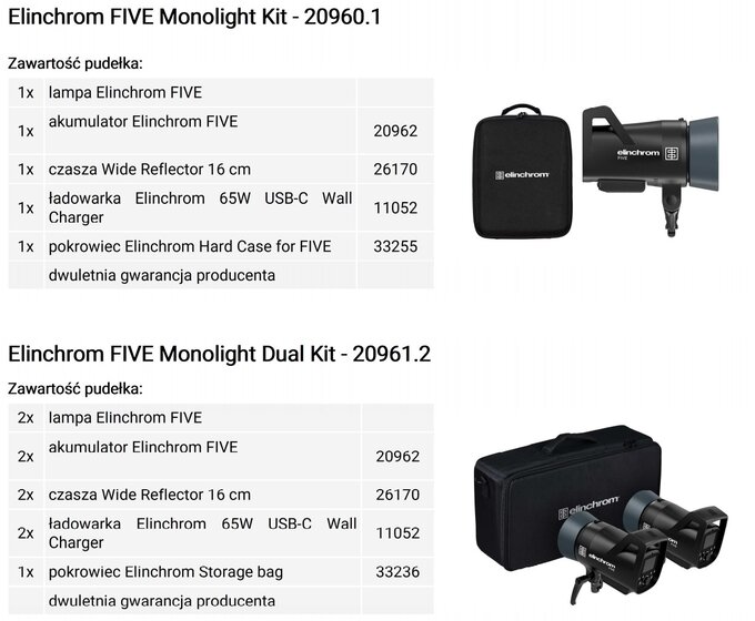

Zestawy Elinchrom FIVE
Elinchrom Five
Sugerowane ceny detaliczne
  • Elinchrom FIVE - Monolight Kit - 9490,- zł
  • Elinchrom FIVE - Dual Monolight Kit - 18990,- zł
  • Elinchrom FIVE - Battery - 1990,- zł
  • Elinchrom Hard Case for FIVE - 470,- zł
  • Elinchrom 65W USB-C Wall Charger - 350,- zł
  • Elinchrom Flashtube 500 J - 950,- zł
