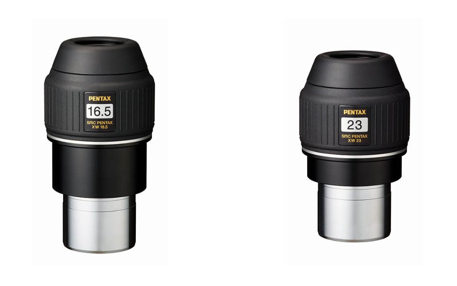

Nowe okulary Pentax
Poza lustrzanką Pentax KF firma Ricoh Imaging zaprezentowała dziś także dwa nowe 2-calowe okulary do teleskopów. Oba oferują pole widzenia wynoszące 85°.
Poniżej prezentujemy parametry techniczne obu nowości:
smc PENTAX XW16.5
- ogniskowa: 16.5 mm,
- konstrukcja optyczna: 7 elementów w 5 grupach,
- punkt oczny: 20 mm,
- pole widzenia: 85°,
- powłoki: wielowarstwowe,
- odporność na warunki atmosferyczne JIS class 4,
- średnica mocowania: 50.8 mm,
- wymiary: 142 x 76 mm,
- waga: 745 g.
smc PENTAX XW23
- ogniskowa: 23 mm,
- wymiary: 125 x 76 mm,
- waga: 770 g.
