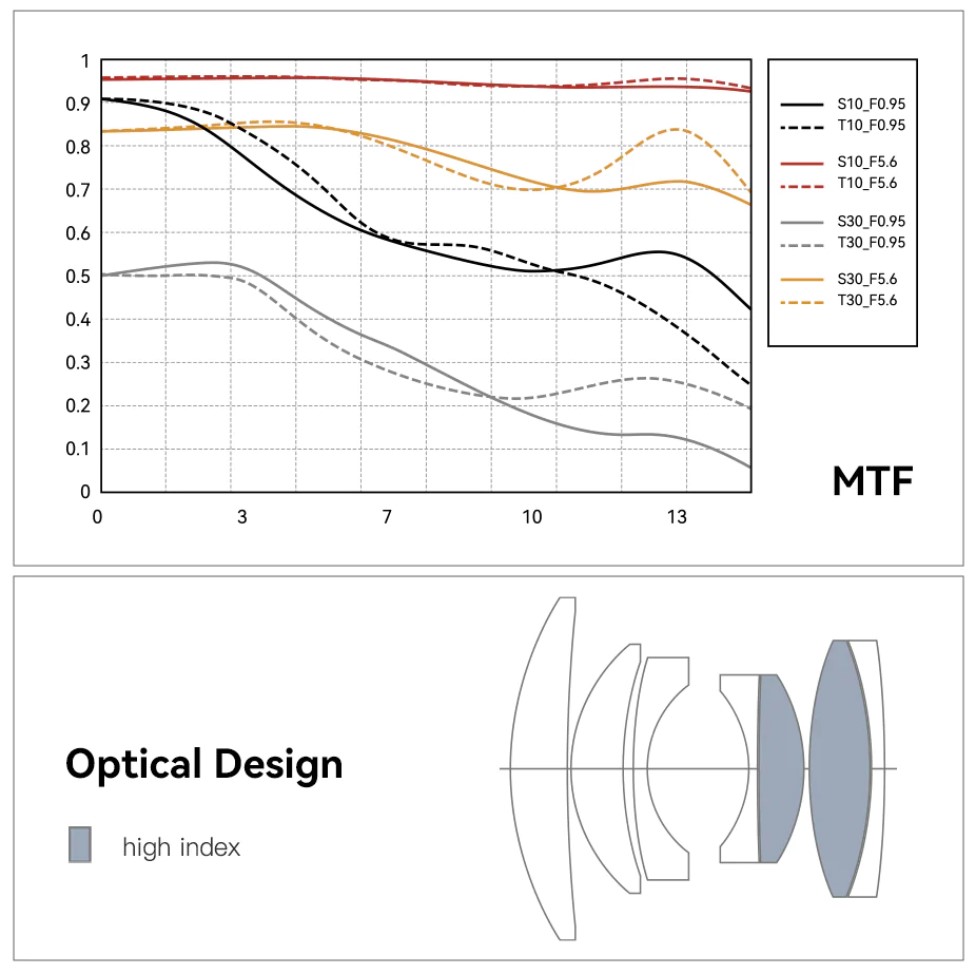

Nie rozumiem też wykresu pod opisem optycznych, na stronie producenta nie mogłem go znaleźć.
Jeszcze jest metoda pomiaru....
Z ich pomiarów może wyjść f0.95..
