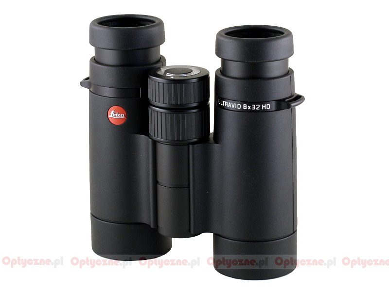

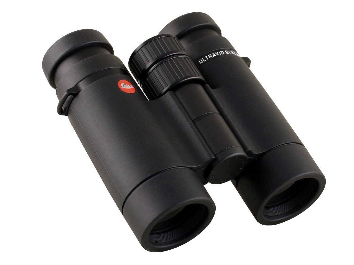

Seria lornetek Ultravid HD została wprowadzona na rynek w roku 2007 zastępując serię Ultravid. Obejmuje ona dachowe modele o średnicach obiektywu zawierających się od 20 do 50 mm. Wszystkie lornetki mają pryzmaty ułożone w systemie Schmidta-Pechana. Aby zapewnić wysoką transmisję nałożono na nie powłoki dielektryczne HighLux (HLS) oraz dodatkowo powłoki fazowe P40.
W stosunku do poprzedniej wersji zastosowano szkło fluorytowe w obiektywach, lepsze powłoki antyodbiciowe, które mają zapewnić transmisję wyższą o 3% w porównaniu do poprzednika. Dodatkowo na zewnętrzne powierzchnie optyczne nałożono powłoki AquaDura, które mają zapewnić błyskawiczne spływanie wody z powierzchni soczewek. Powłoki te ułatwiają także czyszczenie elementów optycznych, a ślady wilgoci czy błota, odciski palców mają być bardzo łatwe do usunięcia.
Magnezowy korpus lornetki jest pokryty miękką, matową gumą, mającą zapewnić pewny uchwyt w każdych warunkach. Dodatkowo jest wodoodporny do 5 metrów i wypełniony azotem. Lornetki Ultravid HD mogą być eksploatowane w temperaturach od −25 do +60°C.

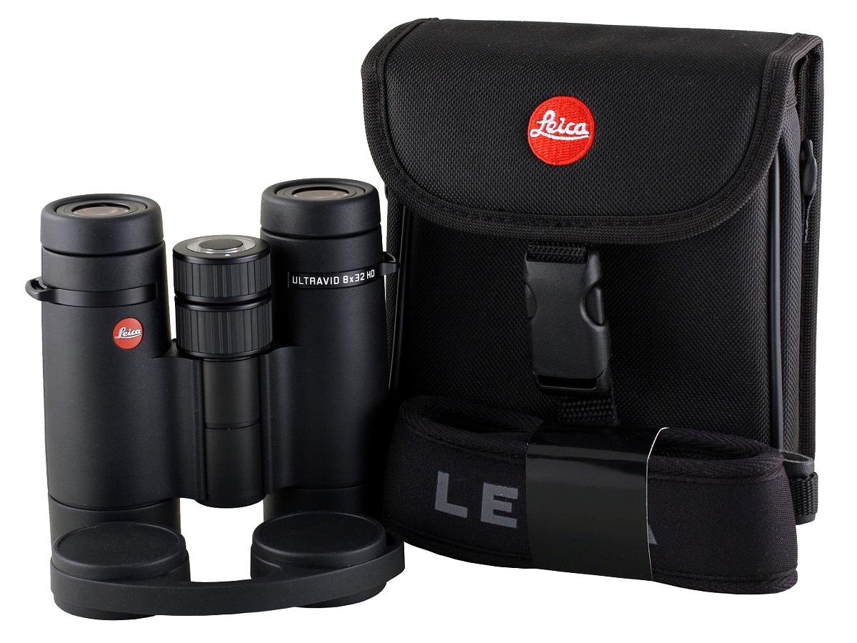

Kupujący dostaje w zestawie neoprenowy pasek, futerał z Cordury, osłony okularów i obiektywów, a także gwarancję trwającą 10 lat.

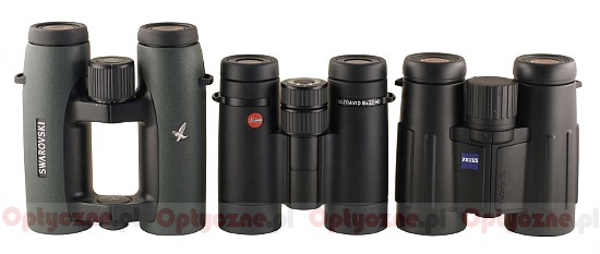

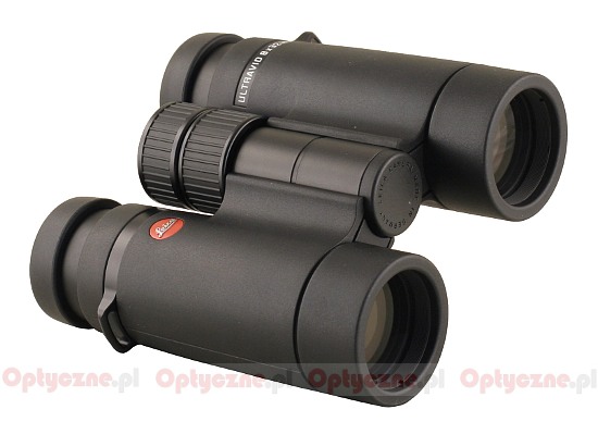

Zdjęcia lornetki
  • Lornetka Leica Ultravid 8x32 HD

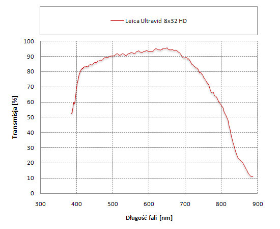

Sprawność optyczna 91.7+/- 1% 19 / 25.0 pkt

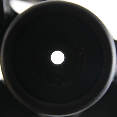

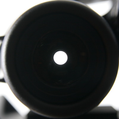

Wewnętrzne odblaski
Lewy: Prawy:
Leica Ultravid 8x32 HD - Wewnętrzne odblaski - Lewy Leica Ultravid 8x32 HD - Wewnętrzne odblaski - Prawy
Ideał. Wzór do naśladowania. Idealnie czarne tło wokół źrenic.

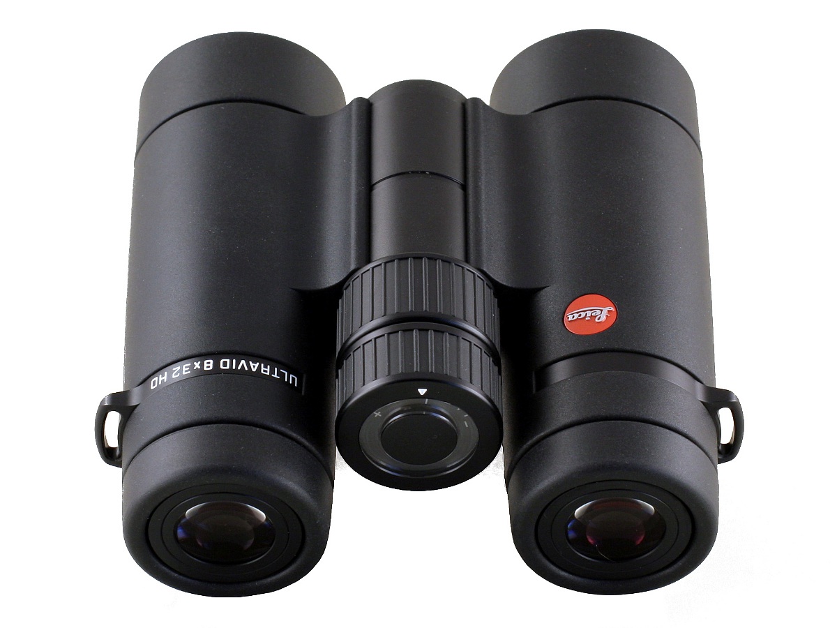

Obudowa Mała i poręczna, a jednocześnie solidna. Obicie trochę zbyt śliskie. Guma nigdzie nie odchodzi. Muszle okularowe plastikowe i regulowane. Praktycznie trudno o jakiekolwiek zastrzeżenia. Bardzo dobrze leży w ręku i przy oku. 7.8 / 8.0 pkt
Ogniskowanie Bardzo duża śruba centralna, chodzi wygodnie i płynnie. Pełen obrót to 380 stopni. Indywidualne ogniskowanie poprzez click-stop na śrubie centralnej. Nic nie rusza się na zewnątrz. 4.7 / 5.0 pkt

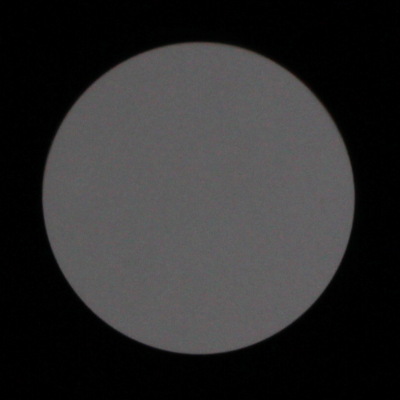

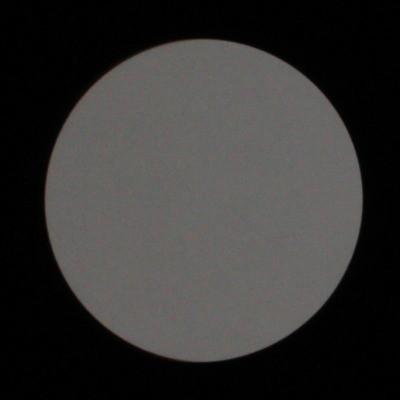

Winietowanie centralne
Lewy: Prawy:
Leica Ultravid 8x32 HD - Winietowanie centralne - Lewy Leica Ultravid 8x32 HD - Winietowanie centralne - Prawy
OL: 0.9%, OP: 1.9%
6.5 / 8.0 pkt
