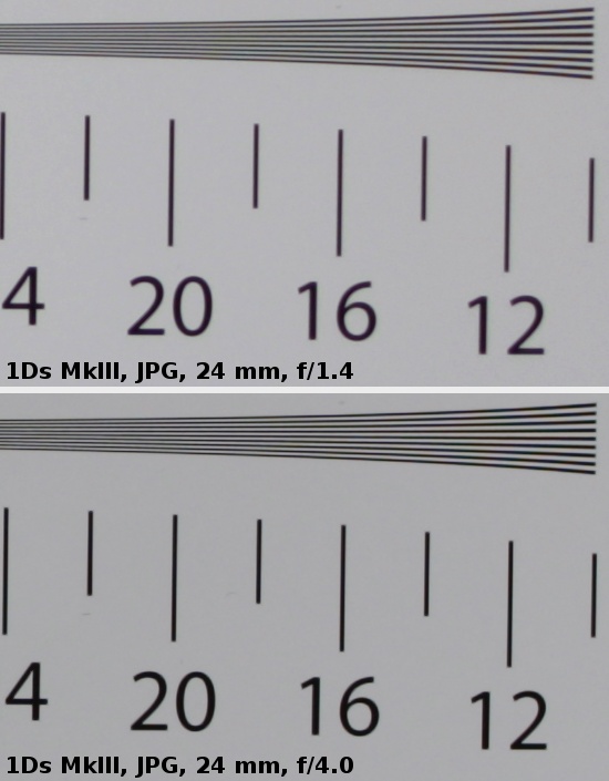

Przyczyna trudności w osiąganiu wysokich wyników na brzegu pełnej klatki przez Canona 24L wyjdzie na jaw, gdy przejdziemy do rozdziału o winietowaniu. Na razie jednak nacieszmy oczy wycinkami z centrum naszej tablicy testowej, uzyskanymi z plików JPEG zapisywanych równolegle z RAW-ami.
Canon EF 24 mm f/1.4L II USM - Rozdzielczość obrazu
