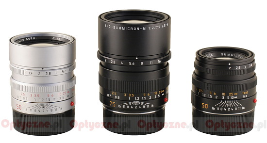

Choć Leica od wielu lat oferuje obiektywy o ogniskowej 75 mm, jest to wartość dość nietypowa u innych producentów. Na tyle nietypowa, że bardzo trudno znaleźć obiektywy o podobnych parametrach, które można postawić obok Summicrona do porównania. Na szczęście jest jeden obiektyw, który bardzo przypomina Leicę zarówno parametrami, jak i stylem oraz wykonaniem – mowa tutaj o Pentaksie smc FA 77 mm f/1.8 Limited. Porównanie obu obiektywów do siebie przedstawia niniejsza tabela. Pentax był już przez nas testowany, ale nie w tym samym czasie co Leica, więc nie możemy pokazać zdjęcia obu instrumentów stojących obok siebie. W zamian, mamy zdjęcie gdzie Summicron 2/75 stoi pomiędzy dwiema 50tkami, czyli jasnym Summiluxem z lewej i Summicronem 2/50 z prawej.

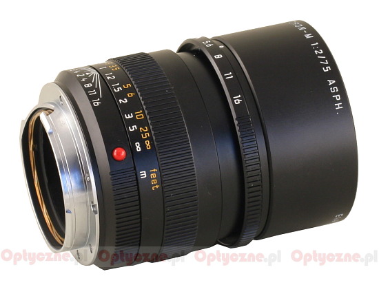

Leica Summicron 2/75 zaczyna się metalowym bagnetem o charakterystycznym dla mocowania M kształcie. Idąc dalej natrafiamy na znaczniki głębi ostrości dla przysłon f/16, f/11, f/8, f/4 i f/2. Jeszcze wyżej znajdziemy wygodny i karbowany pierścień do ustawiania ostrości, którego pracy trudno cokolwiek zarzucić. Operuje się nim płynnie, a jednocześnie z należytym i równym w całym zakresie oporem. Na pierścieniu naniesiono skalę odległości, którą wyrażono zarówno w metrach jak i w stopach.
Następnie znajdujemy pierścień do zmiany wartości przysłony. Pracuje on ze skokiem 0.5 EV i znów wygodzie jego użytkowania trudno coś zarzucić. Zmiana wartości przysłony odbywa się płynnie, a jednocześnie z takim oporem, że trudno wprowadzić jakąś zmianę przypadkiem. Obiektyw kończy się nierotującym mocowaniem filtrów o średnicy E49, które jest otoczone przez metalową i wysuwaną osłonę przeciwsłoneczną.

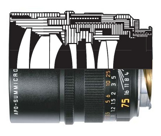

Wewnątrz obiektywu znajdziemy 7 soczewek ustawionych w 5 grupach. Jedna powierzchnia elementu znajdującego się w środku konstrukcji ma kształt asferyczny. Obrazu całości dopełnia przysłona o ośmiu listkach, którą można domknąć do f/16.

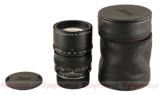

Kupujący dostaje w zestawie dwa dekielki oraz skórzany futerał.
