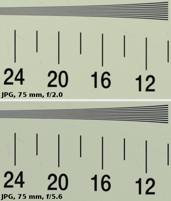

Tradycyjnie już rozdział ten kończymy prezentacją wycinków zdjęć z centrum kadru, na którym widnieje nasza tablica testowa. Zdjęcia te to pliki JPEG, które były zapisywane równolegle z plikami DNG użytymi do wygenerowania powyższego wykresu.
