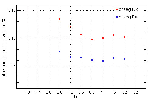

Wiemy już, że znacznej poprawie w stosunku do pierwszej wersji Samyanga uległa rozdzielczość obiektywu. Producent obiecywał, że ten wzrost nie będzie miał wpływu na zwiększenie aberracji chromatycznej. Niestety nie dotrzymał słowa, co widać na poniższym wykresie.
Samyang 14 mm f/2.8 ED AS IF UMC - Aberracja chromatyczna
W starej wersji aberracja chromatyczna zawierała się w przedziale 0.06–0.08% dla małej matrycy i w przedziale 0.04–0.06% dla pełnej klatki. Co więcej, lekko rosła wraz z przymykaniem. W nowej wersji jest zupełnie na odwrót. Aberracja maleje wraz z przymykaniem, na małej matrycy od 0.13% do 0.10%, a na dużej od niespełna 0.08% do 0.06%. W żadnym momencie aberracja chromatyczna nie wykracza jednak poza poziom średni, nie jest więc wadą uciążliwą. Jest to więc wciąż wynik dobry, biorąc choćby pod uwagę fakt, że Nikkor 14–24 mm f/2.8 ustawiony na 14 mm wypada od nowego Samyanga odrobinę gorzej.
