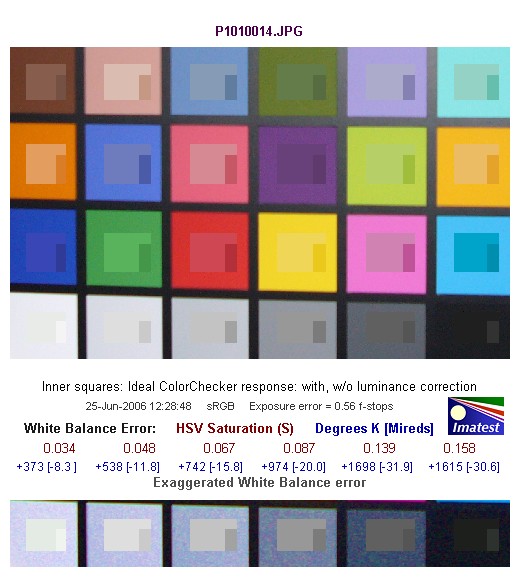

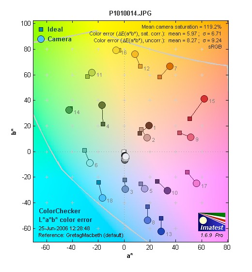

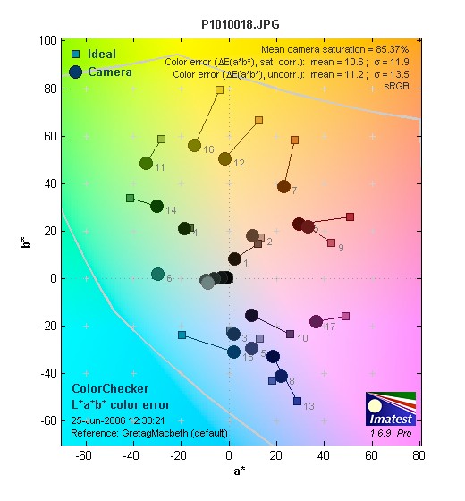

Możliwe ustawienia balansu bieli w Lumixie to tryb Automatyczny, Dzień słoneczny, Dzień pochmurny i Światło jarzeniowe. Istnieje także możliwość wybrania własnego wzorca bieli. Sprawdziliśmy jak balans bieli Auto radzi sobie ze światłem lamp o stałej temperaturze barwnej 5000K, światłem jarzeniowym, mieszanym (jarzeniowe plus lampy) i wbudowaną lampą błyskową. Dodatkowo wykonaliśmy zdjęcia testowej tablicy kolorów przy balansie bieli Dzień słoneczny i Dzień pochmurny w świetle lamp oraz w świetle jarzeniowym przy balansie Światło jarzeniowe. Dokładne rezultaty można zobaczyć w tabeli. Omówmy jednak w skrócie jak FX01 radzi sobie z kolorami.
Zacznijmy od końca, czyli od światła jarzeniowego i balansu bieli Światło jarzeniowe. Częste problemy z taką kombinacją wśród aparatów cyfrowych nie ominęły również tego aparatu. Kolory zostały niedosycone o 14.6%, a średni błąd koloru w tym wypadku wyszedł dość wysoki, bo prawie 12.
W pozostałych kombinacjach balansu i światła Lumix FX01 ma wyraźną tendencję do przesycania kolorów o 15-19%, utrzymując średni błąd koloru na płaszczyźnie L*a*b* w okolicach 6.5. Przy balansie Auto światło lamp zostało przesycone do 116.3% (średni błąd koloru 6.74), światło mieszane nieco wyżej, 117.3% i błąd 6.49, a obraz w świetle lampy błyskowej aparatu 119% i błąd 6.71. Światło lamp przy balansie Dzień słoneczny dało najlepszy wynik 115.2% z błędem koloru 6.29. Przy takim samym świetle, balans bieli Dzień pochmurny przesycił zdjęcie do 119.6% z błędem koloru aż 10.1.
Jaki z tego morał? Pomijając balans bieli Światło jarzeniowe, Lumix FX01 będzie nam zawsze przesycał kolory i dawał obrazy o niezbyt wiernym odwzorowaniu kolorów. Niektórym użytkownikom podoba się taka praca aparatu, kiedy to otrzymujemy zdjęcia ''przekolorowane''. Zachęcam więc do przeanalizowania fotografii tablicy kolorów.

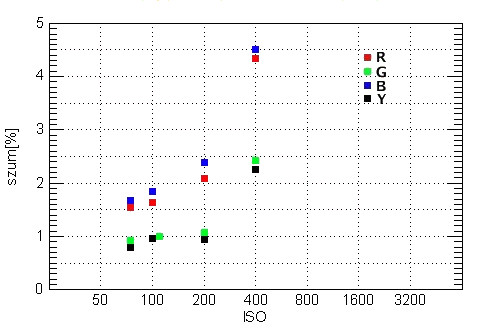

Na wykresie poniżej widać wyraźne rozdzielenie szumów w składowych czerwonej R i niebieskiej B oraz zieleni G i luminancji Y. Podobne zachowanie można dostrzec w BenQ E600, jednak w Lumixie FX01 szumy Y i G trzymają się na podobnym poziomie. Widać wyraźny skok między 200, a 400 ISO, który wskazuję na granicę stosowalności zakresu czułości do 200 ISO. Skutki wysokich szumów w R i B widać wyraźnie w tabeli na wycinkach z tablicy szarości i zdjęciach scenki.

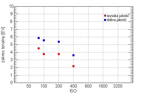

Całkowity zakres tonalny wyniósł 6.31 dla czułości 80 i 200 oraz 5.98 dla ISO 100 i 5.65 dla 400. Jest to wynik w miarę dobry. Wykres zakresu tonalnego od czułości aparatu dla dwóch poziomów jakości wysokiej i dobrej widać poniżej.
W tabeli zestawiliśmy zdjęcia tablicy szarości wykonane w przy różnych czułościach. Należy kliknąć w miniaturkę aby zobaczyć oryginalny rozmiar.
