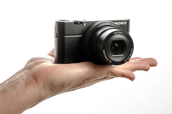

Sony RX100 jest małym aparatem z łatwością mieszczącym się w kieszeni lub niewielkiej damskiej torebce. Swoje gabaryty zawdzięcza przede wszystkim obiektywowi, który w pozycji złożonej lekko wystaje poza obrys korpusu, a także brakowi przedniego uchwytu czy też większej ilości elementów kontrolnych. Mimo zastosowania aluminiowej obudowy nie jest także ciężki – wraz z akumulatorem i kartą pamięci waży 240 gramów.
Do jakości wykonania nie można mieć żadnych zastrzeżeń. Elementy korpusu są dobrze dopasowane, a całość sprawia pozytywne wrażenie.

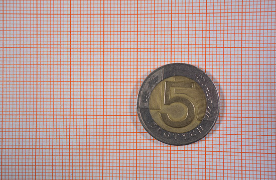

Aparat DSC-RX100 nie posiada dedykowanego trybu makro. Jednak dzięki możliwości bardzo bliskiego ogniskowania wynoszącego 5 cm, możemy fotografować różne obiekty w zbliżeniu 1:6.13. Taka wartość skali odwzorowania wydawać się może niewielka, jednak wziąwszy pod uwagę współczynnik krotności ogniskowej matrycy równy 2.73 – realne powiększenia obrazu w tym trybie, odniesione do formatu małoobrazkowego, wynosi 1:2.25.
Poniżej prezentujemy przykładowe zdjęcie wykonane w trybie makro dla największego możliwego przybliżenia.
Tryb makro
Sony DSC-RX100 - Budowa, jakość wykonania i funkcjonalność
Przy okazji drobna uwaga dotycząca ostrzenia: okazuje się, że AF nie radzi sobie za dobrze w takich warunkach (i nie jest to kwestia oświetlenia) – tylko dzięki pomocy funkcji „Focus Peaking” możliwe było dokładne wyregulowanie ostrości obrazu.

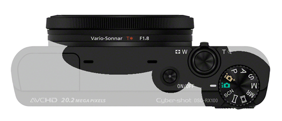

Na górnej ściance znajduje się włącznik zasilania, pośrodku którego umieszczono małą diodę (podczas wysuwania obiektywu świeci ona na zielono, a w trakcie ładowania – na czerwono). Obok włącznika umieszczono spust migawki z dźwignią kontroli zoomu, stereofoniczny mikrofon i koło trybów pracy aparatu z następującymi opcjami:
  • iAuto – inteligentne auto,
  • iAuto+ – lepsza automatyka,
  • P – tryb połautomatyczny,
  • A – tryb preselekcji przysłony,
  • S – tryb preselekcji migawki,
  • M – tryb manualny,
  • MR – przywołanie 1 z 3 konfiguracji z pamięci,
  • Film – tryb wideo,
  • Panoramy,
  • SCN – tryby tematyczne.

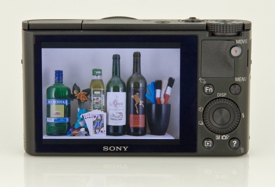

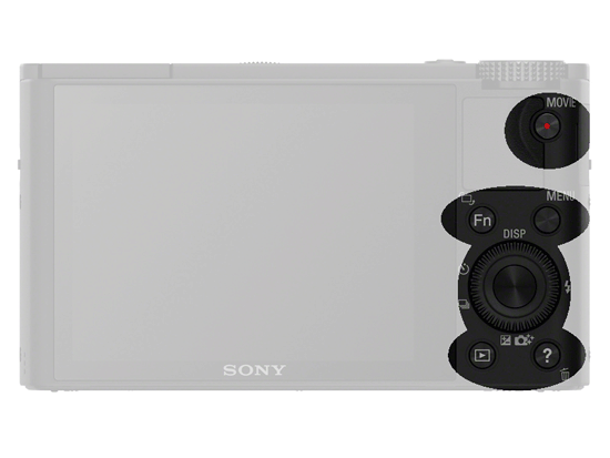

Tylna ścianka to główny panel sterowania aparatu. Oprócz wyświetlacza LCD znajduje się tutaj czterokierunkowy wybierak z obrotowym pierścieniem oraz przyciski:
  • Filmowania,
  • Fn – aktywujący podręczny zestaw opcji,
  • Menu,
  • Odtwarzania,
  • Pomocy.
Wybierak czterokierunkowy oferuje następujące opcje szybkiego dostępu:
  • górny – zmiana informacji wyświetlanych na ekranie LCD,
  • prawy – tryb lampy błyskowej,
  • dolny – kompensacja ekspozycji,
  • lewy – tryb wyzwalania migawki (zdjęcia seryjne, samowyzwalacz, bracketing).
Możemy zaprogramować funkcję prawego i lewego przycisku, wybierając z poniższej listy:
  • standard,
  • kompensacja ekspozycji,
  • tryb pracy migawki,
  • tryb błysku,
  • tryb ostrości,
  • obszar AF,
  • wykrywanie twarzy/uśmiechu,
  • automatyczne kadrowanie portretu,
  • efekt gładkiej skóry,
  • czułość,
  • tryb pomiaru,
  • korekcja błysku,
  • balans bieli,
  • DRO/Auto HDR,
  • strefa twórcza,
  • efekt wizualny,
  • rozmiar obrazu,
  • proporcje obrazu,
  • jakość obrazu,
  • pamięć MR,
  • blokada ekspozycji (AEL),
  • przełącznik AF/MF,
  • powiększenie.
Środkowy przycisk wybieraka służy m.in. do nawigowania po menu oraz zatwierdzania ustawień. Jego funkcję też możemy zaprogramować, ustawiając jedną z następujących opcji:
  • standard (czyli aktywacja śledzenia obiektu),
  • powiększenie.
Na samym dole znajdziemy jeszcze dwa przyciski: lewy uruchamia odtwarzanie zdjęć, a prawy włącza tryb przewodnika oraz służy do usuwania fotografii.

W aparacie wykorzystano 3-calowy wyświetlacz XtraFine TruBlack LCD o rozdzielczości 1.2 miliona punktów z innowacyjną technologią WhiteMagic™, która zwiększa jasność obrazu przez łączenie pikseli RGB z dodatkowymi pikselami w kolorze białym. Dla zapewnienia najlepszego oddania kolorów w różnych warunkach oświetleniowych możemy regulować jasność wyświetlacza w zakresie 5-stopniowej skali lub zdać się na automatyczne dobieranie jego jasności. Aparat został też wyposażony w opcję „Słoneczny dzień”, która powoduje dodatkowe rozjaśnienie ekranu, co ma zapewnić wygodne korzystanie z niego w pełnym słońcu. Obraz cechuje dobry kontrast i wierne odwzorowanie kolorów, a powłoki antyodbiciowe spełniają swoje zadanie – nawet w silnym świetle słonecznym odbicia nie są uciążliwe.
