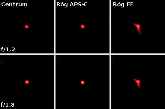

7. Koma i astygmatyzm
Większość jasnych 50-tek pokazuje wyraźne problemy z komą już w rogu matrycy APS-C/DX. Canon 50L, na szczęście, radzi sobie tutaj dobrze. W rogu mniejszej matrycy komy nie widać prawie wcale nawet na maksymalnym otworze. Sytuacja zmienia się diametralnie po przejściu do rogu pełnej klatki. Tam koma jest wyraźna i nawet przymknięcie obiektywu o 1 EV niezbyt pomaga w jej zmniejszaniu.
Canon EF 50 mm f/1.2L USM - Koma i astygmatyzm
Znacznie lepiej wygląda sprawa z korygowaniem astygmatyzmu. Na małej matrycy jest on znikomy, bo średnia różnica pomiędzy pionowymi i poziomymi wartościami MTF50 wynosi tylko 3%. Na pełnej klatce wzrasta on do 7.7%, ale wciąż nie jest to wartość, którą musimy zaprzątać sobie głowę.
