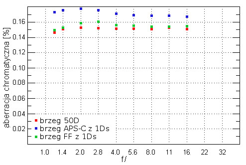

Dla wielbicieli L-ek nie mamy dobrych wiadomości także w kwestii korygowania poprzecznej aberracji chromatycznej. Wydaje się ona nie zależeć od wartości użytej przysłony, być podobna na brzegu matrycy APS-C i pełnej klatki oraz wszędzie tam sięgać granicy poziomu średniego i dużego.

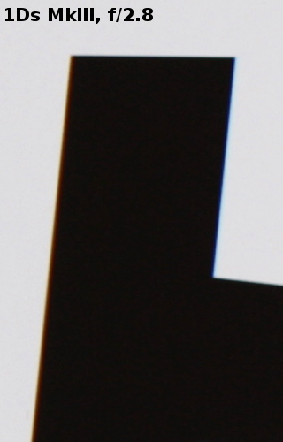

Jeśli chodzi o podłużną aberrację chromatyczną, to jak praktycznie w każdym tak jasnym obiektywie jest ona także obecna i dokuczliwa szczególnie w okolicach maksymalnego otworu względnego. Widać ją dobrze na zdjęciach tablicy do testowania celności autofokusa zaprezentowanych w rozdziale 10. Czarno-białe krawędzie znajdujące się przed płaszczyzną ostrości są zabarwione czerwienią, a te znajdujące się za tą płaszczyzną są niebiesko-zielonkawe.
