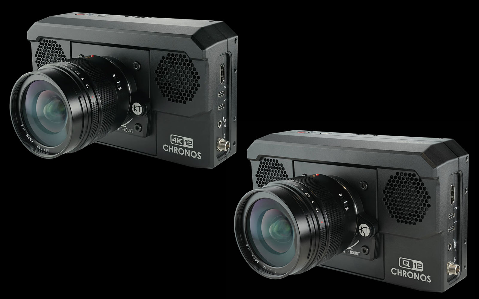

Firma Kron Technologies zaprezentowała dwie nowe kamery do filmowania w zwolnionym tempie. Model 4K12 może filmować w 4K z prędkościami niemal 1400 kl/s, a Chronos Q12 osiąga 2782 kl/s w rozdzielczości 2048 × 2016.

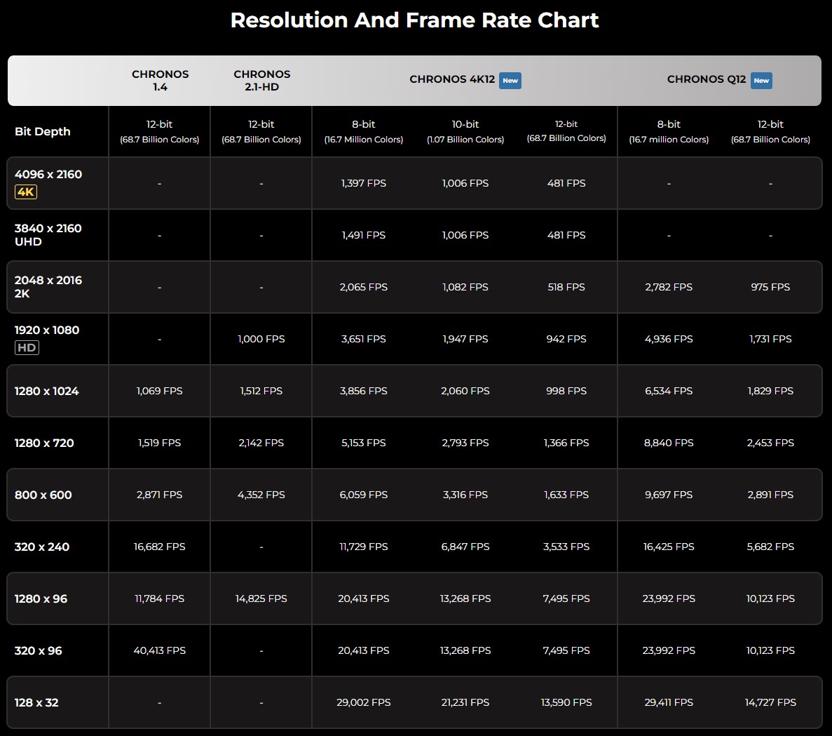

Pierwszą z dzisiejszych nowości, kamerę Chronos 4K12 wyposażono w matrycę o rozmiarze 4/3'' (20.74 × 9.79 mm) i rozdzielczości 4096 × 2160. Sensor ten korzysta z jednoczesnego odczytu (global shutter) i w pełnej rozdzielczości rozpędza się do 1397 kl/s. Po zmniejszeniu aktywnego obszaru możliwe są jeszcze wyższe klatkaże, aż do ponad 29 tys. kl/s w rozdzielczości 128 × 32. Zakres dostępnych czułości to od ISO 100 do 400 w wersji kolorowej i od 200 do 800 w wariancie monochromatycznym. Najkrótszy dostępny czas migawki to 1 μs.

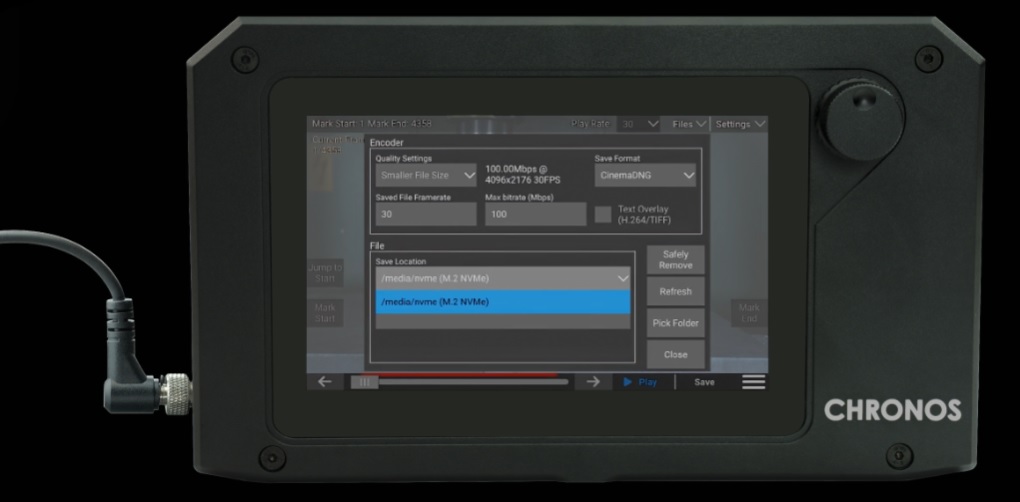

Bufor kamery może mieć 64 lub 128 GB pojemności, co przekłada się odpowiednio na 5.5 oraz 11 sekund zapisu w maksymalnej rozdzielczości i klatkażu. Z bufora materiał może być zapisany na wbudowany w kamerę dysk NVMe o pojemności 1 TB, kartę SD lub na zewnętrzny dysk podłączony do urządzenia przez złącze USB-C. Zapis filmów może odbywać się z użyciem kodeków H.264, H.265 oraz w surowym formacie Cinema DNG z maksymalnie 12-bitową głębią koloru.

Druga z dzisiejszych nowości, Chronos Q12, korzysta z identycznej obudowy jak model 4K12 i oferuje te same złącza, ekran, bufor, opcje zapisu czy też listę dostępnych mocowań obiektywu.
Różnica między obydwoma modelami sprowadza się do sensora — na pokładzie Q12 znajdziemy oferującą jednoczesny odczyt (global shutter) matrycę rozmiaru Super35 o niemal kwadratowym kształcie, rozmiarze 18.44 × 18.14 mm i rozdzielczości 2048 × 2016. Dostępne czułości to od ISO 200 do 600 dla wersji kolorowej i od 400 do 1200 dla monochromatycznej, a najkrótszy czas migawki wynosi w tym przypadku 4 μs (1/250000 s). W pełnej rozdzielczości kamera osiąga maksymalnie 2782 kl/s, co pozwala na zapis przez 5.9 lub 11.8 s zależnie od pojemności bufora.
