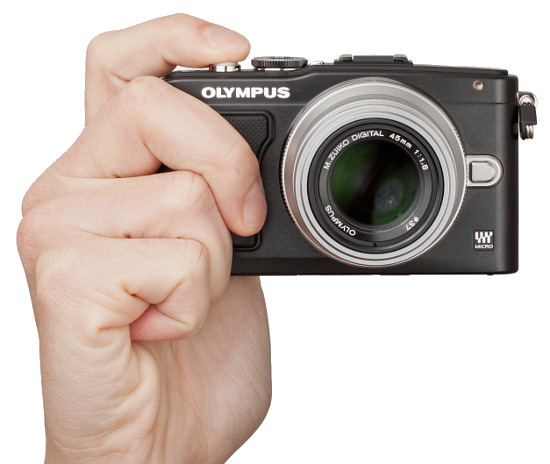

Mimo stosunkowo niewielkich rozmiarów, E-PL5 całkiem nieźle leży w dłoni, ale jakiejś szczególnej wygody pod tym względem nie należy się spodziewać. W odróżnieniu od poprzednika został on wyposażony w wymienny grip, podobnie jak starszy model E-P3. W zestawie dostajemy uchwyt oznaczony symbolem MCG-4, który ma niestety tylko niewielki wybrzuszenie, przez co jego funkcjonalność nie jest duża. Z drugiej jednak strony w połączeniu z wypustką na kciuk znajdującą się na tylnej ściance aparatu umożliwia całkiem stabilne uchwycenie aparatu. Warto dodać, że użytkownicy ceniący sobie lepszą wygodę mogą zastanowić się nad dokupieniem uchwytu MCG-2. Jest on wyższy i ma większe wybrzuszenie, co powinno pozwolić na wygodniejsze ułożenie dłoni na aparacie.

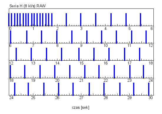

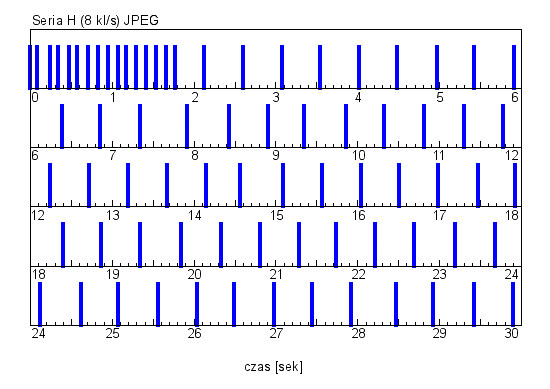

W trybie szybkim aparat nie miał problemu z osiągnięciem maksymalnej deklarowanej prędkości niezależnie od rodzaju zapisywanego pliku. Co więcej przekroczył ją nawet minimalnie bowiem wyniosła ona w naszym teście około 8.4 kl/s. Co ciekawe liczba zdjęć w serii jest jednakowa dla JPEG-ów oraz RAW-ów i wynosi 16. Po wykonaniu serii aparat oczywiście zwalnia, a dalsze fotografowanie odbywa się z prędkością około 2.1 kl/s w przypadku JPEG-ów i 1.6 kl/s w przypadku RAW-ów. Zobaczmy teraz, jak wyglądają szczegółowe wyniki dla trybu wolnego.

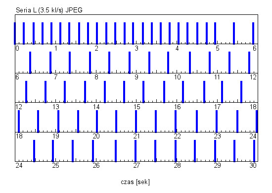

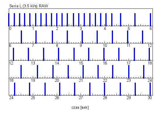

W trybie wolnym wybraliśmy maksymalną możliwą prędkość wynoszącą 3.5 kl/s. Okazuje się jednak, że zarówno dla JPEG-ów i RAW-ów początkowa prędkość fotografowania utrzymuje się na średnim poziomie nawet 4.4 kl/s. W tym trybie zwolnienie fotografowania po wykonaniu serii jest porównywalne z tym, jakie zanotowaliśmy w trybie szybkim.

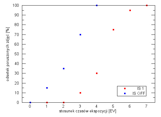

Testując stabilizację obrazu, dla różnych wartości czasu ekspozycji wykonujemy serię minimum 20 zdjęć, przy czym robimy to zarówno z włączoną jak i wyłączoną stabilizacją. Następnie sprawdzamy, ile zdjęć w danej serii jest poruszonych. Otrzymane wyniki prezentujemy na poniższym wykresie, w formie procentów liczby zdjęć poruszonych do całkowitej liczby zdjęć w serii. Zero na skali poziomej odpowiada najkrótszej ekspozycji czyli 1/160 sekundy. Test wykonywany był z obiektywem Olympus M.Zuiko Digital 45 mm f/1.8.
Olympus E-PL5 - Użytkowanie i ergonomia
Skuteczność stabilizacji w naszym teście wyszła na poziomie 2 EV. Jest to całkiem niezły wynik, aczkolwiek specyfikacja aparatu wskazuje, że skuteczność powinna wynosić 3 EV. Zauważyliśmy jednak, że przy dłuższych czasach ekspozycji mechanizm stabilizacji matrycy wydawał całkiem głośny dźwięk, który brzmiał dość niepokojąco. Początkowo podejrzewaliśmy nawet, że stabilizacja może być uszkodzona. Po wykonaniu testu okazało się jednak, że działa. Wciąż jednak ów dźwięk w połączeniu z nieszczególnie wysokim wynikiem testu sprawia, że mamy wątpliwości, czy stabilizacja w naszym egzemplarzu była w 100% sprawna.
