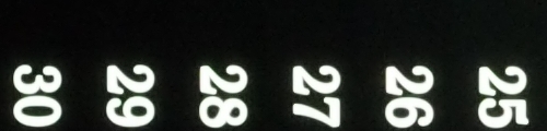

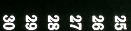

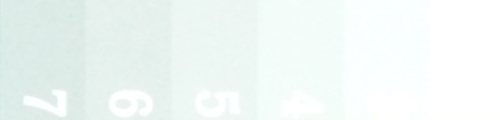

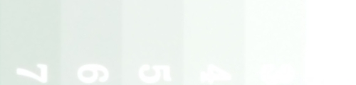

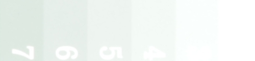

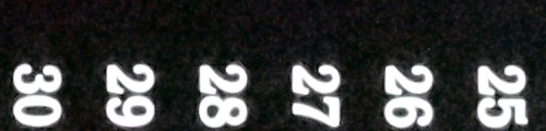

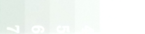

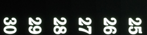

Zakres tonalny na plikach zapisanych w formacie JPEG możemy ocenić wizualnie na wycinkach zdjęć tablicy Stouffer T4110. Odległość pomiędzy sąsiednimi polami szarości wynosi 0.3 EV.

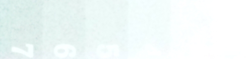

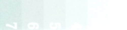

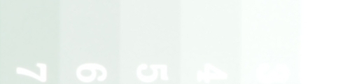

ISO Granica bieli
200 Olympus E-PL5 - Zakres tonalny
400 Olympus E-PL5 - Zakres tonalny
800 Olympus E-PL5 - Zakres tonalny
1600 Olympus E-PL5 - Zakres tonalny
3200 Olympus E-PL5 - Zakres tonalny
6400 Olympus E-PL5 - Zakres tonalny
12800 Olympus E-PL5 - Zakres tonalny
25600 Olympus E-PL5 - Zakres tonalny

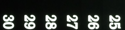

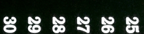

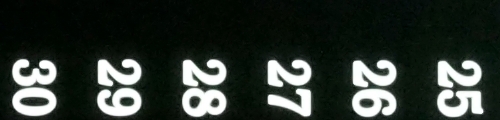

ISO Granica czerni
