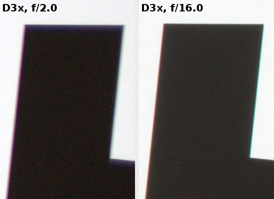

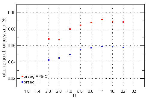

Na brzegu pełnej klatki aberracja chromatyczna da nam się we znaki w stopniu bardzo nieznacznym. Dla żadnej wartości przysłony nie przekracza ona poziomu 0.06%, który uznajemy za mały. Co ciekawe, trochę więcej problemów wada ta sprawia na brzegu matrycy APS-C/DX, gdzie potrafi dochodzić do wartości 0.09%, a więc poziomu, który uznajemy za średni.
Voigtlander Ultron 40 mm f/2 SL II Aspherical - Aberracja chromatyczna
