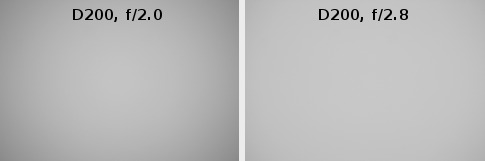

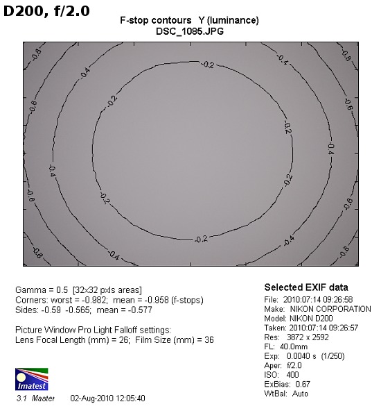

Zobaczmy najpierw jak sytuacja wygląda na mniejszej matrycy APS-C/DX.
Voigtlander Ultron 40 mm f/2 SL II Aspherical - Winietowanie
Winietowanie jest tutaj zauważalne tylko dla maksymalnego otworu względnego, gdzie wynosi 28% (−0.96 EV). Po przymknięciu przysłony do f/2.8 problem marginalizuje się i spada do wartości 11%, by dla f/4.0 zniknąć praktycznie zupełnie (6%).

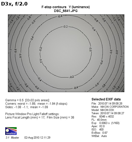

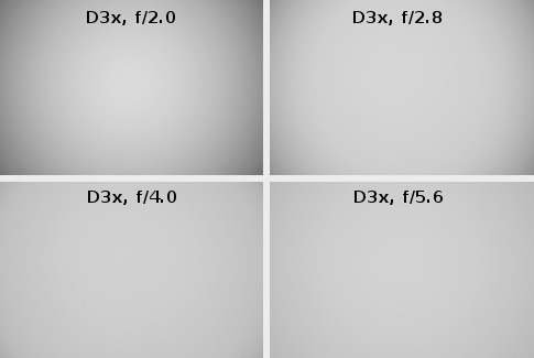

Ze zrozumiałych względów, wyraźnie gorsza sytuacja panuje dla pełnej klatki. Widać to dobrze na poniższych miniaturkach.
Na maksymalnym otworze względnym winietowanie dochodzi do wysokiego poziomu 47% (−1.84 EV). Nie jest to wynik, który nam się podoba, ale na obronę Voigtlandera można tutaj przytoczyć rezultat Canona EF 50 mm f/1.4 USM, który na przysłonie f/2.0 tracił aż 53% światła. Na tym tle Voigtlander wypada więc dobrze. Przymknięcie przysłony do f/2.8 powoduje spadek winietowania do wartości 31%. Dla przysłony f/4.0 wada ta osiąga poziom 17%, a dla f/5.6 dochodzi do znikomej wartości 12%.
