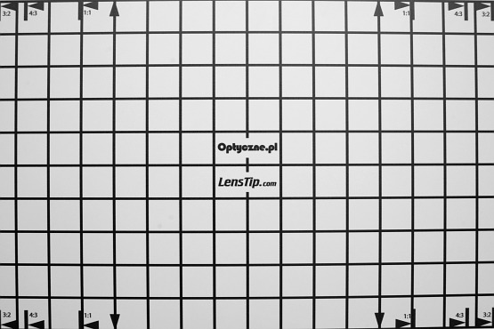

6. Dystorsja
Posiadacze lustrzanek z matrycą APS-C/DX podłączający do nich testowanego Voigtlandera nie powinni obawiać się dystorsji. Nasze pomiary pokazały, że wada ta sięga wartości −0.79%, a więc jest mało uciążliwa. Po przejściu do pełnej klatki zniekształcenia geometryczne rosną do wartości −1.59%. Jest to wielkość wciąż mała. Wystarczy tutaj tylko przypomnieć, że klasyczne 50-tki o świetle f/1.4 Canona i Nikona potrafią, na pełnej klatce, pokazywać dystorsję na poziomie −2%. Voigtlander daje nam szerszy kąt widzenia, a pomimo tego potrafi lepiej skorygować tę wadę. Nic więc dziwnego, że jego zachowanie w tej kategorii oceniamy pozytywnie.
Nikon D200, 40 mm
Voigtlander Ultron 40 mm f/2 SL II Aspherical - Dystorsja
Nikon D3x, 40 mm
