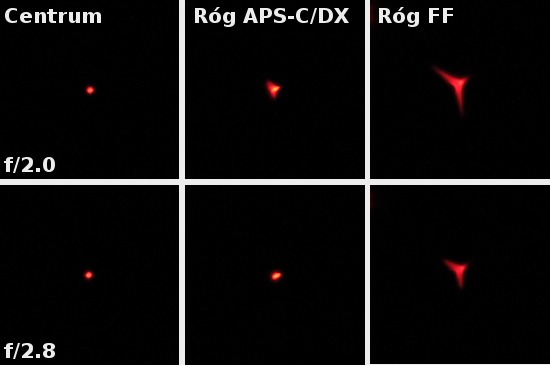

Słabe osiągi na brzegu kadru, w okolicach maksymalnego otworu względnego pozwalają podejrzewać, że Voigtlander, jak wiele stosunkowo jasnych obiektywów o ogniskowej 35–50 mm, ma spore problemy z komą. Rzut okiem na poniższe wycinki pokazuje, że tak jest w istocie. W rogu pełnej klatki, na maksymalnym otworze względnym, koma jest potężna. Przymknięcie przysłony o jedną wartość zmniejsza tę wadę wyraźnie, choć wciąż jest ona spora.
Voigtlander Ultron 40 mm f/2 SL II Aspherical - Koma i astygmatyzm
Na maksymalnym otworze względnym koma jest widoczna także w rogu matrycy APS-C/DX. Choć tam możemy ją określić mianem co najwyżej średniej. Wada ta znika prawie całkowicie dla wartości przysłony f/2.8.
Jeśli chodzi o astygmatyzm, to w jego przypadku problemy wcale nie są jakoś wyraźnie mniejsze. Średnia różnica pomiędzy poziomymi a pionowymi wartościami MTF50 wynosi tutaj 12%, co jest wartością średnią.
