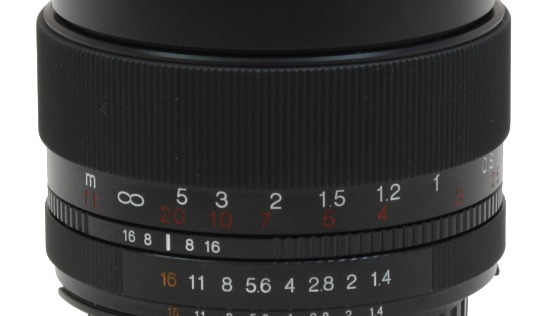

10. Ustawianie ostrości
Dzięki dużemu zakresowi obrotu pierścienia i jego dobrej pracy, ustawianie ostrości jest bardzo komfortowe. Dodatkowym ułatwieniem jest potwierdzenie ostrości, które dzięki stykom, mamy nawet w najprostszych korpusach. Tego potwierdzenia nie należy jednak przeceniać i ufać mu bezgranicznie, bo aparat potwierdza ostrość w dość szerokim zakresie, czasami za szerokim na gust fotografującego daną scenę.
Voigtlander Nokton 58 mm f/1.4 SL II - Ustawianie ostrości
Obiektyw na maksymalnym otworze względnym daje nam naprawdę małą głębię ostrości. Dlatego używając korpusów z matrycami klasy APS-C/DX, które mają mniejsze i ciemniejsze wizjery oraz niedostosowane do manualnego ustawiania ostrości matówki, możemy robić sporo błędów w naszych nastawach. Z pomocą może nam przyjść jednak tryb LiveView, który od pewnego czasu jest obecny w każdej cyfrowej lustrzance wchodzącej na rynek. Na powiększonym kilku lub nawet kilkunastokrotnie obrazie na ekranie LCD lepiej ustawiać ostrość niż w ciemnym wizjerze bez specjalnej matówki.
