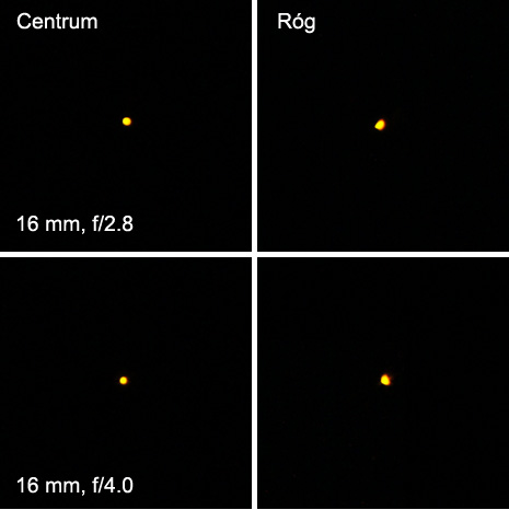

7. Koma i astygmatyzm
Koma jest korygowana w dobrym stopniu aczkolwiek jej wpływ jest zauważalny dla pełnego otworu względnego jak i przy lekkim domknięciu.
Sony E 16 mm f/2.8 - Koma i astygmatyzm
Tak samo jak w obiektywie kitowy Sony NEX, nie możemy obiektywnie ocenić astygmatyzmu. Testy rozdzielczości na obu dostępnych obiektywach i jedynej dostępnej matrycy wykazały różnice pomiędzy rozdzielczością pionową i poziomą o wartości 20%. Bez większej liczby obiektywów i/lub innych matryc, trudno wyrokować, czy jest to wynik dużego astygmatyzmu obu obiektywów, czy też raczej cechą zastosowanej matrycy, która ma inny filtr AA w różnych współrzędnych.
