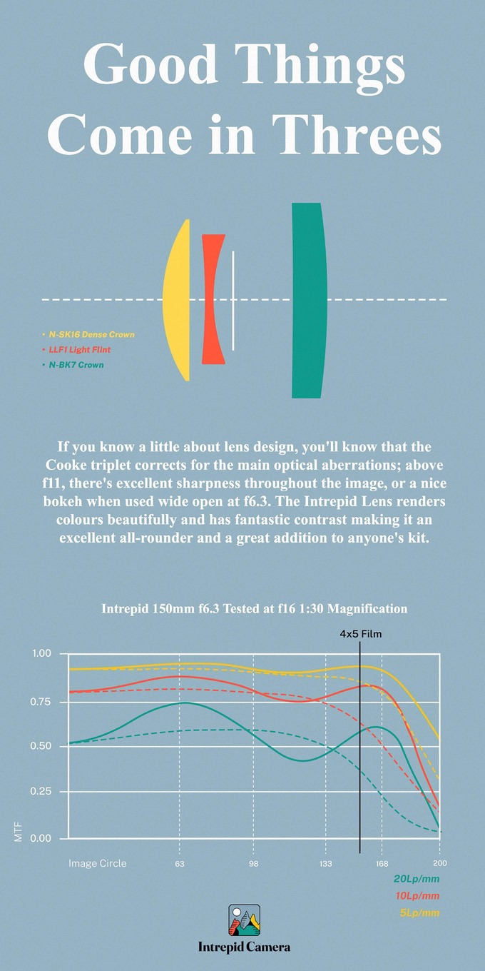

Nowy obiektyw bazuje na schemacie trypletu Cooke’a i w przeliczeniu na mały obrazek daje ekwiwalent ogniskowej ok. 43 mm i głębię ostrości taką, jak małoobrazkowy instrument o światłosile f/1.8. Według deklaracji producenta na f/6.3 daje on przyjemne dla oka rozmycie obrazu, a najlepszą ostrość uzyskamy w zakresie przysłon f/11 - f/22. Obiektyw jest też kompatybilny z płytkami mocującymi (korzysta z gwintu M29.5 × 0.5) oraz migawkami centralnymi Copal/Compur.

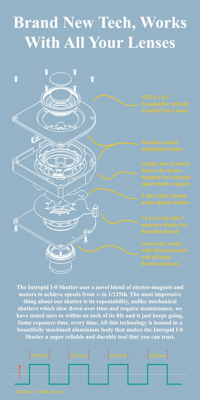

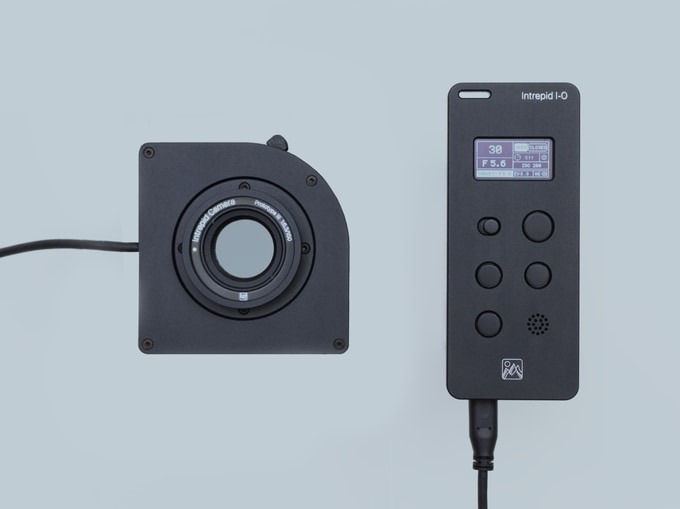

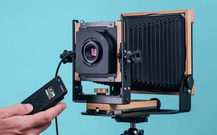

Nowa migawka Intrepid I-0 Shutter jest, jak można się domyślić kompatybilna z obiektywami mocowanymi na gwint M29.5 × 0.5 oraz płytkami mocującymi z gwintem M32.5 × 0.5. Obsługuje ona przysłony od f/4 do f/64 i maksymalny rozmiar źrenicy obiektywu wynoszący 24.5 mm. Migawka działa w oparciu o silniczki i elektromagnesy, ma 5 listków, a sparowana z nią przysłona - 7 listków. Całość waży jedynie ok. 400 g. Migawką steruje się z wykorzystaniem zewnętrznego zasilanego bateryjnie kontrolera, a najkrótszy dostępny czas naświetlania to 1/125 sekundy.
