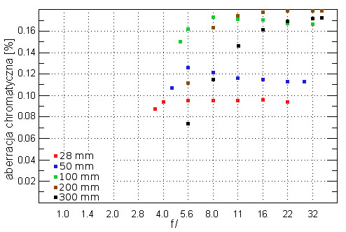

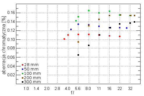

Poniższe wykresy przedstawiają wyniki w kategorii poprzecznej aberracji chromatycznej, jakie testowany obiektyw osiągnął na brzegu matrycy DX i brzegu pełnej klatki.
Nikon Nikkor AF-S 28-300 mm f/3.5-5.6G ED VR - Aberracja chromatyczna

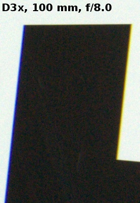

Co ciekawe, najmniej powodów do narzekań daje nam najszerszy kąt widzenia. Tam aberracja jest co najwyżej średnia i nie zależy specjalnie od użytej przysłony. Poziom średni, choć troszkę wyższy niż poprzednio, jest utrzymywany także dla ogniskowej 50 mm. Gdy przechodzimy do wyższych ogniskowych, zaczynają się poważniejsze problemy. W okolicach maksymalnego otworu względnego aberracja chromatyczna jest jeszcze średnia. Rośnie jednak ona wraz z przymykaniem i dla przysłon f/11–f/22 potrafi sięgać poziomu dużego.
