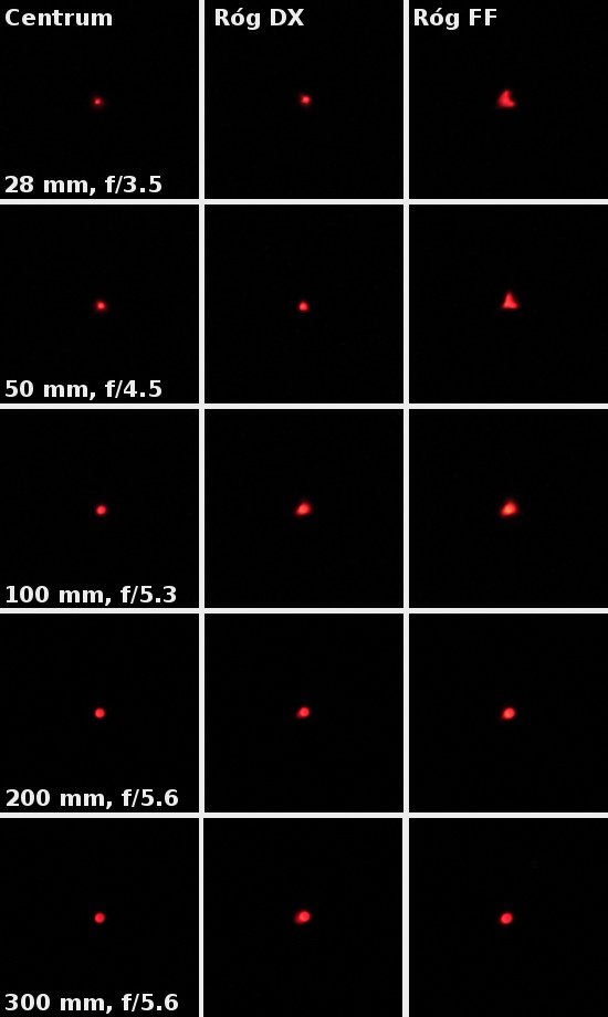

W Nikorze 28–300 mm VR koma zachowuje się dość nietypowo. W rogu matrycy DX, na krótszych ogniskowych jest mała i rośnie do średniej dla dłuższych ogniskowych. W rogu pełnej klatki trend jest odwrócony. Koma jest całkiem spora na ogniskowych 28–50 mm, średnia dla okolic 100 mm i niewielka dla zakresu 200–300 mm. Widać to doskonale na poniższych wycinkach.
Nikon Nikkor AF-S 28-300 mm f/3.5-5.6G ED VR - Koma i astygmatyzm
W obiektywach o dużej liczbie soczewek i o dużym zakresie ogniskowych, warto dokładnie przyjrzeć się astygmatyzmowi, bo jest on nie tylko miarą tego jak obiektyw został skorygowany pod względem tej wady przez konstruktorów optyki, ale także sprawdza, czy mechanika obiektywu daje sobie radę z dokładnym i właściwym przemieszczaniem ruchomych soczewek.
Wygląda jednak na to, że tutaj zarówno konstruktorzy optyki jak i konstruktorzy mechaniki sprawili się dobrze. Średnia różnica pionowych i poziomych wartości MTF50 wyniosła bowiem tylko 4%, co jest wartością małą. Tutaj możemy więc Nikkora śmiało pochwalić.
