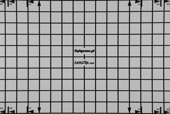

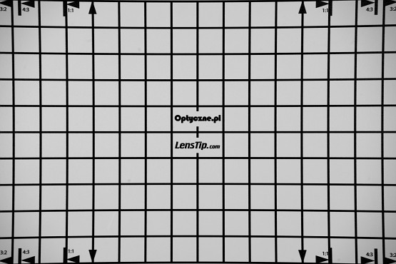

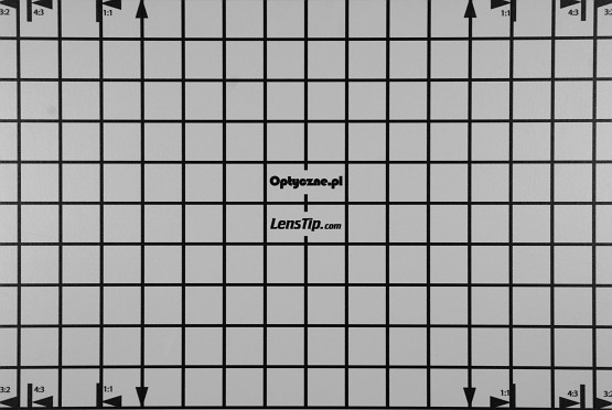

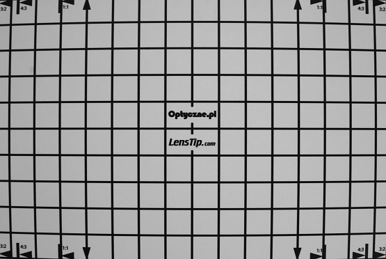

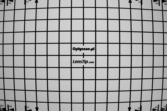

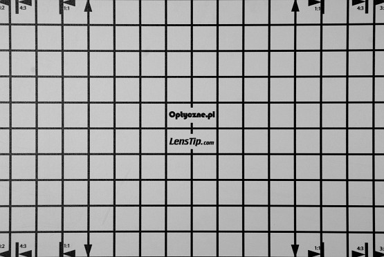

Gdy podepniemy Nikkora 28–300 mm VR do korpusu z matrycą formatu DX, zniekształcenia geometryczne na brzegu kadru nie będą dla nas problemem. Na 28 mm notujemy bowiem zauważalną dystorsję beczkową o wartości −2.60%, która szybko przechodzi w lekką „poduszkę”. Na ogniskowych 50, 100, 200 i 300 mm notujemy wartości odpowiednio: 0.79%, 1.12%, 0.98% i 0.97%. Tak jak napisaliśmy, nie są to wielkości problematyczne, ale trudno się dziwić. Na matrycy DX testowany obiektyw daje nam odpowiednik zakresu 42–450 mm, a więc jest raczej teleobiektywem, a nie czymś dającym szeroki kąt widzenia.

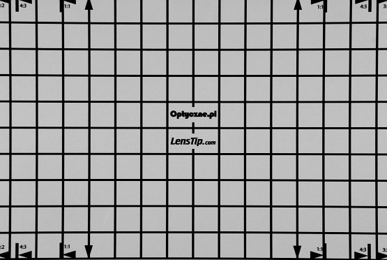

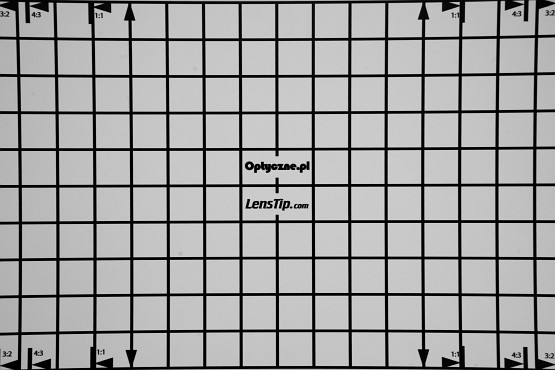

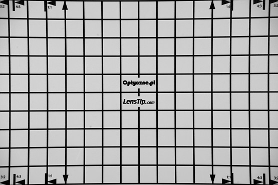

Gdy popatrzymy na to co się dzieje na pełnej klatce, nasz optymizm ostygnie i to zdecydowanie. Na najszerszym kącie widzenia mamy bowiem dystorsję beczkową o prawie rekordowej wartości −6.04%. Na ogniskowej 50 mm mamy już zniekształcenia poduszkowe, których poziom zmierzyliśmy na 1.59%. Problem nasila się na ogniskowej 100 mm, gdzie dystorsja sięga 2.44%. Przy dalszym wydłużaniu ogniskowej zniekształcenia nieznacznie maleją, bo na 200 i 300 mm dystorsja wynosi 2.06%. Warto tutaj zaznaczyć, że są to wartości znacznie większe niż u obiektywów klasy 18–200 mm, które na małych matrycach dają przecież taki sam zakres kątów widzenia jak Nikkor 28–300 mm VR na pełnej klatce.
Nikon D200, 28 mm
Nikon Nikkor AF-S 28-300 mm f/3.5-5.6G ED VR - Dystorsja
Nikon D200, 50 mm
Nikon D200, 100 mm
Nikon D200, 200 mm
Nikon D200, 300 mm
Nikon D3x, 28 mm
