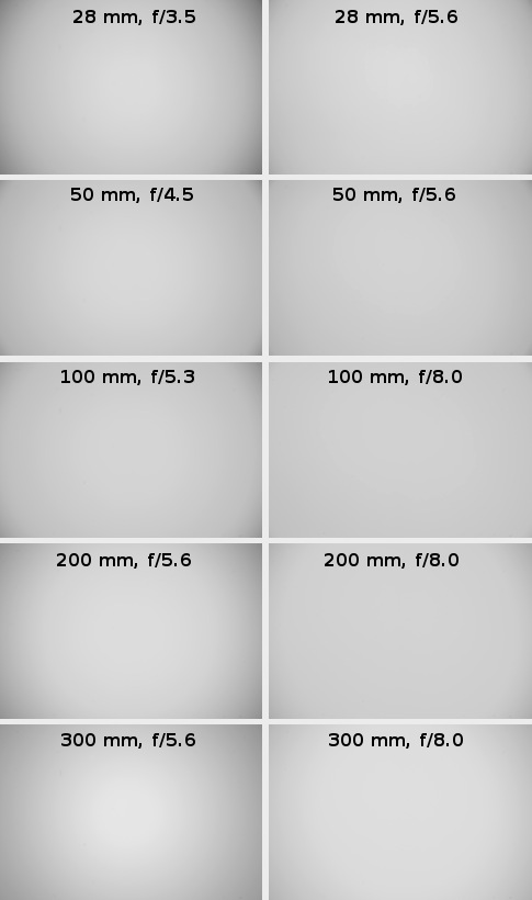

Poniższe miniaturki, uzyskane po podłączeniu Nikkora 28–300 mm VR do niepełnoklatkowego Nikona D200, pokazują, że trochę problemów z winietowaniem możemy mieć na najdłuższej ogniskowej. Potwierdzają to pomiary.
Nikon Nikkor AF-S 28-300 mm f/3.5-5.6G ED VR - Winietowanie
Na ogniskowej 28 mm i na maksymalnym otworze względnym winietowanie wynosi 18% (−0.57 EV). Nie jest to wartość duża, ale niestety winietowanie wolno maleje wraz z przymykaniem. Na f/4.0 wynosi 15%, a na f/5.6 wciąż 12%. Dalsze przymykanie niewiele daje bo na f/8.0 i f/11 spadek jasności w rogach wynosi odpowiednio 11% i 10%.
Na ogniskowej 50 mm, nawet na maksymalnym otworze winietowanie jest na granicy zauważalności bo wynosi 14% (−0.44 EV). Zastosowanie przysłony f/5.6 likwiduje problem całkowicie, bo winietowanie maleje wtedy do 9%. Podobnie jest dla ogniskowej 100 mm. Dla przysłony f/5.3 spadek jasności w rogach kadru wynosi 13% (−0.39 EV) i maleje do 6% dla f/5.6.
Dla większych ogniskowych winietowanie zaczyna rosnąć. Na 200 mm jeszcze niewiele, bo na maksymalnym otworze wynosi 18% (−0.56 EV) i spada do 5% po przymknięciu o 1 EV. Tak jak wspomnieliśmy wcześniej, małe problemy zaczynają się na 300 mm, gdzie na maksymalnym otworze winietowanie sięga 29% (−0.98 EV). Na szczęście po przymknięciu przysłony do f/8.0, winietowanie maleje do niezauważalnego poziomu 7%.

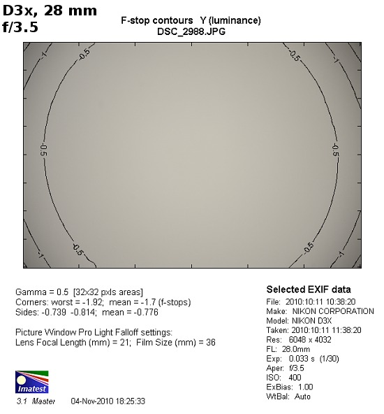

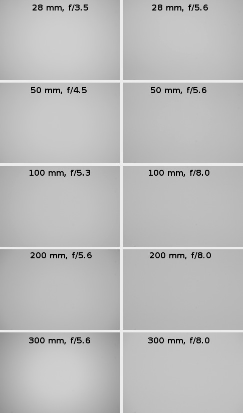

Nie ma najmniejszych wątpliwości, że tutaj problemów będzie więcej. Zaczynają się one na najkrótszej ogniskowej, gdzie na maksymalnym otworze względnym winietowanie wynosi 45% (−1.72 EV). Podobnie jak było w przypadku D200, tutaj także przymykanie pomaga w stopniu, który raczej nas nie zadowala. Na f/4.0 winietowanie wynosi 38%, a na f/5.6 sięga 27%. Dalsze przymykanie przestaje w ogóle mieć wpływ na poziom tej wady, bo na f/8 i f/11 notujemy taką samą wartość 19%.
Trochę lepsza sytuacja panuje na ogniskowej 50 mm. Tutaj, obiektyw maksymalnie otwarty pokazuje winietowanie na poziomie 31% (−1.09 EV), a przymknięty do f/5.6 na poziomie 22%. Dopiero przymknięcie przysłony do f/8.0 i f/11 powoduje zanik problemów, bo spadek jasności w rogach kadru wynosi wtedy odpowiednio 12% i 10%.

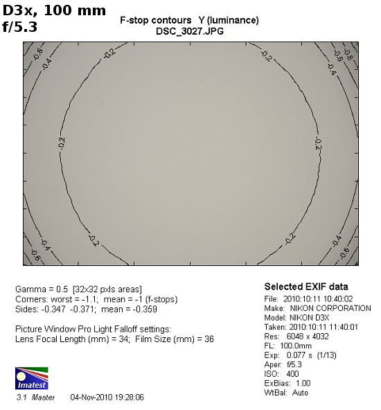

Bardzo podobna sytuacja panuje na ogniskowej 100 mm. Dla maksymalnego otworu względnego (f/5.3) zmierzona przez nas wartość winietowania wyniosła 29% (−0.99 EV), a po przymknięciu do f/5.6 sięgnęła 28%. Dla f/8.0 problem znika prawie całkowicie, bo winietowanie dochodzi tam do praktycznie niezauważalnej wartości 12% i znika całkowicie dla f/11 (7%).

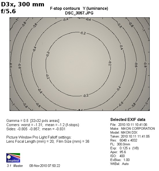

Ponowny wzrost winietowania następuje na najdłuższych ogniskowych. Dla 200 mm i f/5.6 spadek jasności w rogach kadru wynosi 34% (−1.22 EV). Dla przysłon f/8.0 i f/11 wynosi on odpowiednio 17% i 10%. Praktycznie identyczna sytuacja panuje na ogniskowej 300 mm. Tam dla przysłon f/5.6, f/8.0 i f/11 notujemy wyniki odpowiednio: 34%, 19% i 10%.
