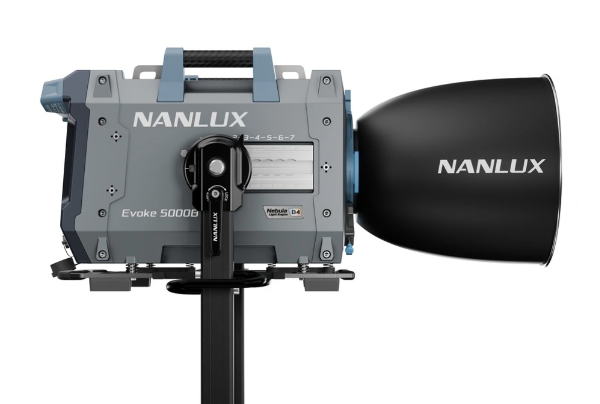

Nanlux Evoke 5000B to najnowsza profesjonalna lampa filmowa w ofercie firmy Nanlite. Wyróżnia się regulacją temperatury barwowej oraz imponującą mocą 5 kW.
Evoke 5000B - Nanlux redefiniuje przyszłość oświetlenia filmowego!
Nanlux przedstawia Evoke 5000B – pierwszą na świecie odporną na ciężkie warunki atmosferyczne (IP66) lampę LED bi-color o mocy 5000W (!), wyposażoną w regulację Green/Magenta. Ta przełomowa innowacja stanowi kolejny krok w ewolucji oświetlenia filmowego, łącząc wyjątkową wydajność z nowoczesnym, kompaktowym designem.
Przełomowa technologia Nebula B4 Light Engine
Evoke 5000B wykorzystuje opracowany przez Nanlux moduł świetlny Nebula B4 Light Engine, który gwarantuje niezwykle efektywne światło białe, szeroki zakres temperatury barwowej (2700K-6500K) oraz regulację Green/Magenta na poziomie ±80. Dzięki mocy wejściowej 5000W*, Evoke 5000B dorównuje tradycyjnym źródłom światła, takim jak 9kW HMI czy 24kW tungsten, eliminując konieczność stosowania żeli i manualnych korekt.
Kompaktowa, zintegrowana konstrukcja

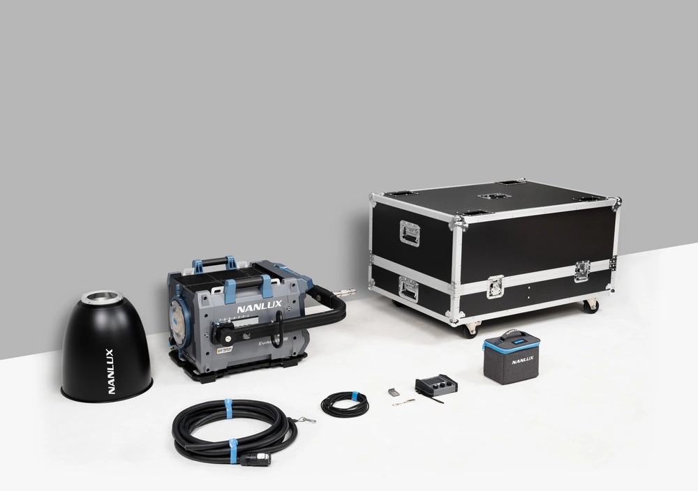

Evoke 5000B to kompletne rozwiązanie all-in-one – łączy głowicę lampy, jednostkę sterującą i zasilacz w jednej obudowie, co czyni ją bardziej mobilną i wygodną w obsłudze na planie. Obudowa z wytrzymałego stopu magnezu zmniejsza wagę do 46 kg (z uchwytem), zapewniając przy tym najwyższą trwałość. Dzięki klasie szczelności IP66, Evoke 5000B jest odporna na ekstremalne warunki pogodowe.
