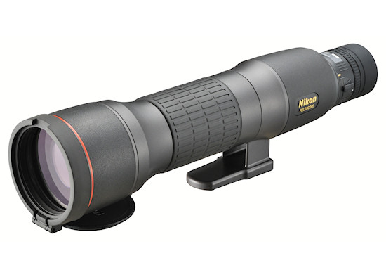

Nikon Sport Optics wczoraj i dziś - część 6 - Lunety, czyli EDG i spółka
Lunety Nikon EDG 65 w wersji prostej i kątowej
Wszystkie bez wyjątku lunety Nikon posiadają wodoszczelną i hermetyczną konstrukcję. Szczelne jest również połączenie z wymiennymi okularami, więc stosowanie tego sprzętu w każdych warunkach atmosferycznych i bardzo szerokim zakresie temperatur nie stanowi problemu. Taka luneta bez problemu może całą noc stać na statywie na silnym mrozie i ani optyka, ani mechanika nie ucierpi na tym – to pocieszające zważywszy, że za lunetę taką trzeba niemało zapłacić.

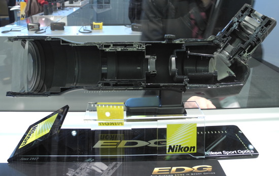

Przekrój lunety EDG
Większość lunet wyposażona jest w obiektyw ze szkłem niskodyspersyjnym ED. Podobnie jak w optyce fotograficznej, takie rozwiązanie umożliwia znacznie lepszą korekcję aberracji chromatycznej, co bezpośrednio przekłada się na ostrość i kontrast obrazów. Dzięki obiektywom ED, luneta jest w stanie „wytrzymać” znacznie większe powiększenia, niż te przewidziane przez producenta. Nie grozi nam przykre doświadczenie – jakże częste w sprzęcie niemarkowym – że od pewnego powiększenia obraz staje się mętny, nieostry i silnie zabarwiony na skutek dyspersji. Wzrost powiększenia powoduje utratę czytelności szczegółów, czyli odwrotnie niż wskazuje logika.

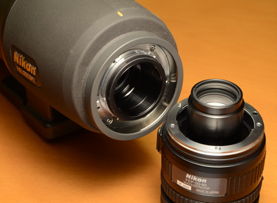

Mocowanie bagnetowe okularu w lunecie EDG

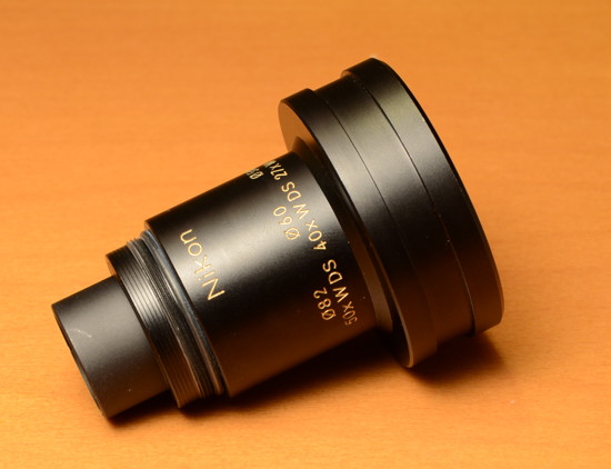

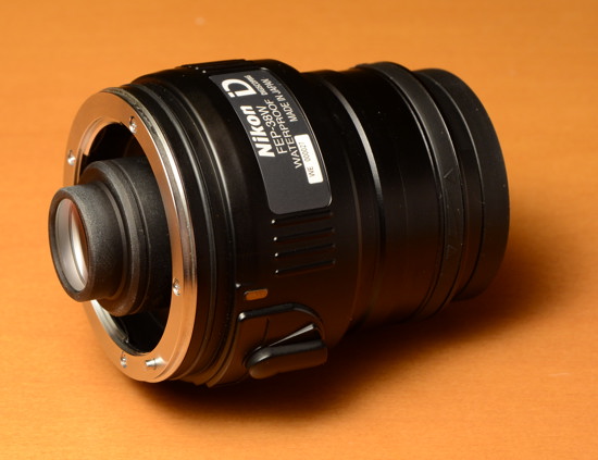

Wymienne okulary, dające dostęp do szerokiego zakresu powiększeń to jeden z atutów lunet Nikon. Obecnie oferowane są trzy różne mocowania: gwintowe, bagnetowe małe i bagnetowe duże. Odpowiednie adaptery umożliwiają dodatkowe „mieszanie” okularów i lunet różnych serii. Lunety 50ED, III, IIIED oraz 82ED stosują okulary z gwintem, z zakresem powiększeń od 16x (z 50ED) do 75x (z 82ED). Małe mocowanie bagnetowe stosowane przez lunety RA III65 / RA III 82 i osiągalne powiększenia zawierają się w przedziale od 16x (z RA III 65) do 60x (z RA III 82). Co ciekawe skrajne powiększenia oferowane są przez bardzo dobry okular zmiennoogniskowy, a wybór okularów o stałym powiększeniu jest niewielki. Duże mocowanie bagnetowe służy lunetom serii EDG, a zakres możliwych powiększeń obejmuje wartości od 16x (z EDG 65) do 75x (z EDG 85). Nikon nie podaje nigdzie ogniskowych tych okularów, a jedynie ich powiększenia otrzymywane w kombinacjach z poszczególnymi lunetami.
Okular z mocowaniem gwintowym

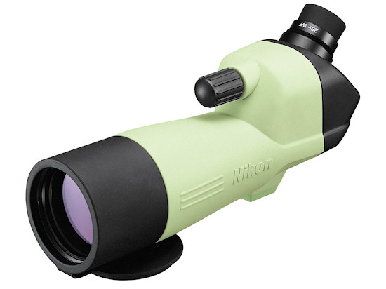

Najmniejsze lunety, oznaczone Fieldscope 50ED / 50ED A, posiadają obiektyw o średnicy zaledwie 50 mm, czyli zupełnie „lornetkowy”. Jakie więc zalety daje luneta o tak małej średnicy? Sama luneta waży zaledwie 455 g. (470 w wersji kątowej), a wraz z większością dostępnych okularów około 600 g. Tak lekki przyrząd bez problemu daje się stosować do obserwacji z ręki, ale do dyspozycji mamy zmienne powiększenie. Atrakcyjnym wyborem są tu okulary zoom, oferujące w zależności od modelu z tą lunetą powiększenia z zakresu 13–30x lub 13–40x. W dobrych warunkach oświetleniowych i ze statywu pokusić się można o powiększenie nawet 40x, ale mała średnica źrenicy wyjściowej sprawia, że obraz będzie wyraźnie przyciemniony. Ogniskowanie w tej lunecie wykonuje się niewielkim gumowanym pokrętłem i jest ono tak umieszczone, że ustawianie ostrości można wykonywać palcami tej samej dłoni, która trzyma lunetę przy oku – ergonomia przez duże „E”.
Cztery różne lunety wyposażone są w obiektyw o średnicy 60 mm. Są to Fieldscope III i Fieldscope III ED, osiągalne dodatkowo w wersjach kątowych. Instrumenty te ważą ponad kilogram, więc stosowanie ich do obserwacji z ręki nie będzie dobrym pomysłem. Zakres oferowanych powiększeń to 20x–60x, osiągalny zarówno za pomocą jednego okularu zmiennoognikowego, jak i kilku okularów stałoogniskowych. Powiększenie 20x daje szanse na udane obserwacje o świcie i zmierzchu (źrenica wyjściowa o średnicy 3 mm) a największe powiększenie ma sens tylko w dobrym oświetleniu, gdy źrenica gałki ocznej przymknie się do około 2 mm. W lunetach tych, podobnie jak w większych 82, ogniskowanie wykonuje się wygodnym i dość szerokim pierścieniem na obwodzie tubusu lunety. Pierścień umieszczony jest przy pryzmatach odwracających, więc nie ma problemu z dobrym dostępem do niego.

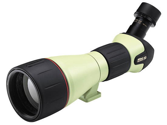

Największe lunety ze starej serii to Fieldscope 82ED / 82ED A: duża i dość ciężka luneta o doskonałej zdolności zbierania światła – tak duży obiektyw zbiera teoretycznie 137x więcej światła niż oko całkowicie zaadoptowane do ciemności. Przy masie samej lunety ponad półtora kilograma, dla wielu osób będzie to sprzęt zbyt ciężki, by odbywać z nim dłuższe wędrówki, ale z nieruchomego stanowiska luneta odda nieocenione przysługi. Przy powiększeniu 25x (osiągalnym w okularze zoom lub stałoogniskowym) mamy źrenicę wyjściową 4.25 mm. czyli można już obserwować słabe obiekty na nocnym niebie. Pole widzenia 2.4° z pewnością będzie pomocne przy ich odszukiwaniu. Przydatna w tym może być „szczerbinka” na wysuwanej osłonie przeciwsłonecznej.

Nikon Fieldscope 82ED A

Okular FEP-38W

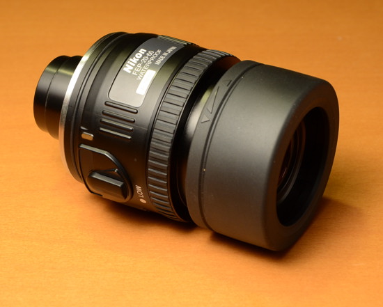

Okular FEP 20–60
