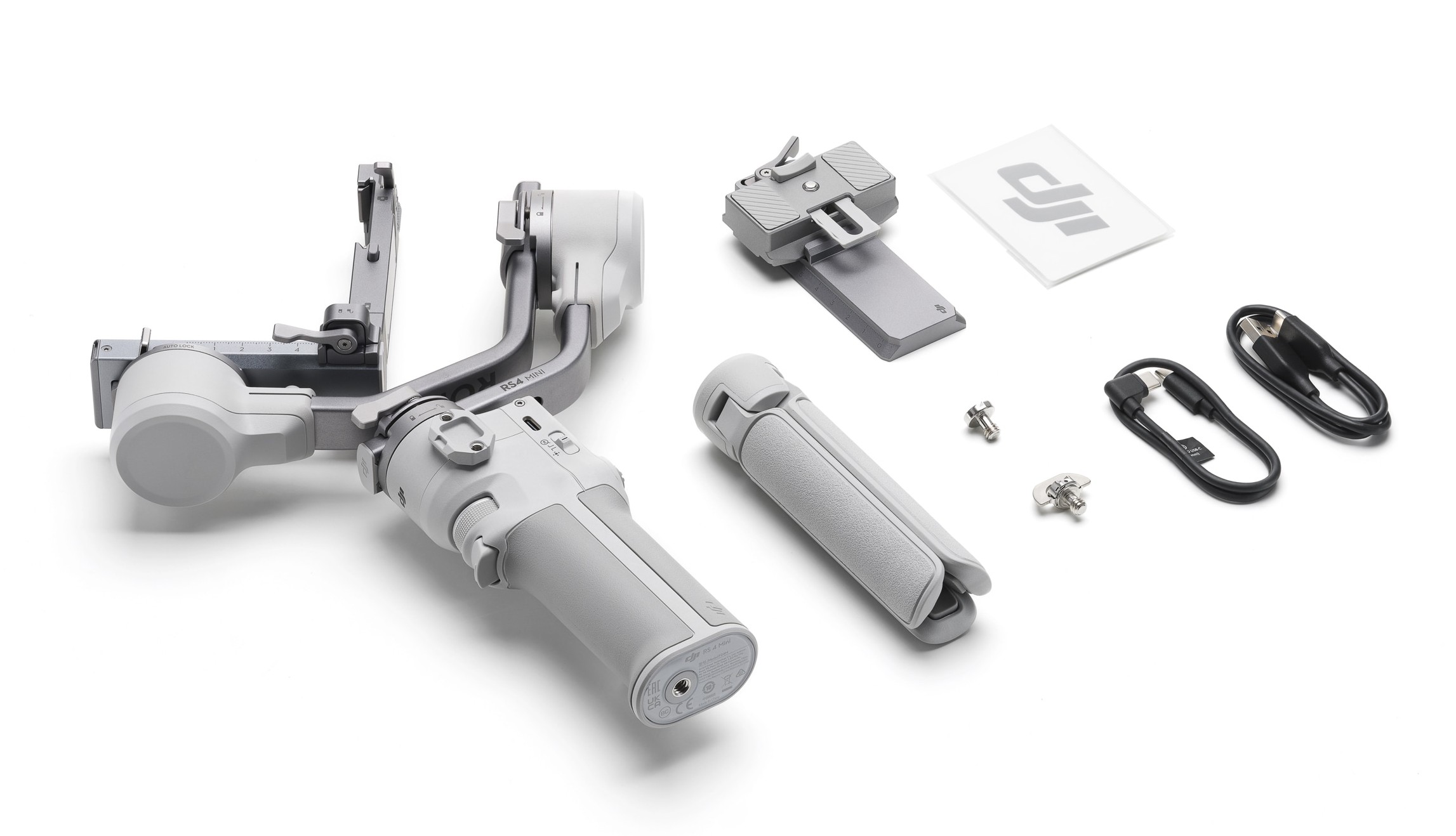

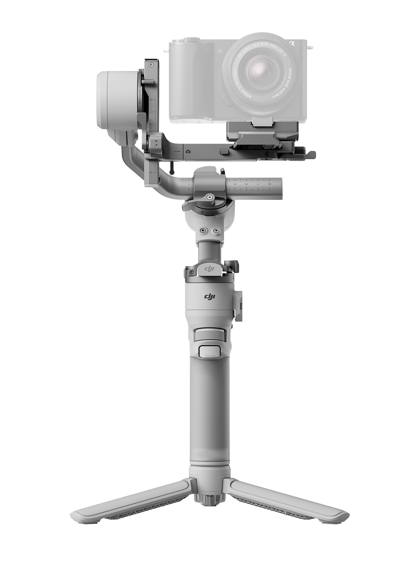

Firma DJI zaprezentowała nowy gimbal - DJI RS 4 Mini. Urządzenie waży 890 gramów i pozwala na podtrzymanie sprzętu o masie 2 kg.

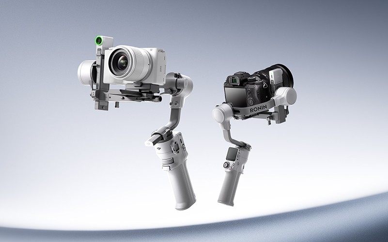

Jak podaje producent, taki udźwig pozwoli używać aparatu Sony serii A7 z podłączonym obiektywem FE 24-70 mm f/2.8 GM II i nawet na najdłuższej ogniskowej zachowa stabilność. RS 4 Mini pozwala oczywiście na podpięcie smartfonu, choć wymaga to zastosowania dodatkowego uchwytu.
Dostępny jest też nowy tryb Responsive Follow, dbający o szybką reakcję na ruchy ręki operatora, co wspomaga ujęcia np. przy okrążaniu filmowanego obiektu. Do RS 4 Mini można także dokupić Intelligent Tracking Module (dostępny w zestawie combo), ułatwiający śledzenie i utrzymanie filmowanych ludzi i przedmiotów w kadrze.
Poprawiono także parametry związane z zasilaniem, przyspieszając ładowanie i przedłużając czas pracy na baterii o 30%. Ten ostatni dochodzi do 13 godzin, natomiast 30-minutowe ładowanie zapewnia 5-godzinną pracę urządzenia.
