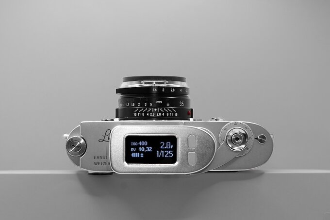

Firma Keks zaprezentowała przeznaczony do współpracy z aparatami dalmierzowymi systemu Leica M kompaktowy światłomierz wyposażony w ekran OLED.
Nowy światłomierz nawiązuje wizualnie do urządzenia Leica MR Meter i spina się z kołem regulacji czasu naświetlania w aparacie, by usprawnić pracę. W związku z powyższym M-meter działa jedynie z modelami Leica: M1, M2, M3, M4, M4-2, M4P. MA, MD oraz MD2.

W sklepie na stronie producenta trwa już przedsprzedaż światłomierza Keks M-Meter. Wyceniono go tam na 100-119 dolarów zależnie od wariantu. Dostawy mają się rozpocząć w maju.
