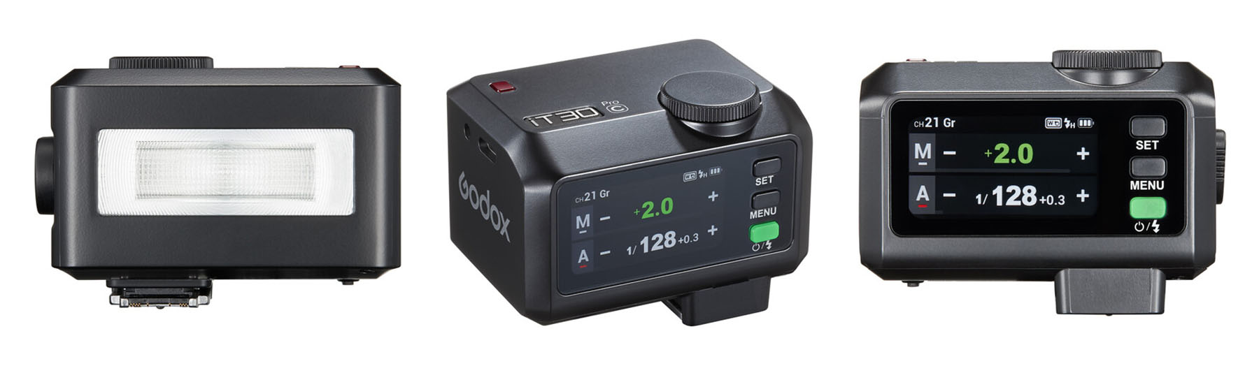

Godox iT30Pro TTL to najnowsza kompaktowa lampa błyskowa w portfolio tego producenta. Oferuje TTL i będzie dostępna w 5 wersjach kompatybilnych z korpusami różnych producentów.
Tak prezentuje się specyfikacja dzisiejszej nowości:
  • Liczba przewodnia: 15 (m, dla ISO 100),
  • Czas trwania błysku T0.1: 1/1000 s - 1/30000 s zależnie od mocy,
  • Tryby pracy: Auto / Manual / TTL,
  • Dostępne warianty (w zakresie kompatybilności z korpusami): Canon, Fujifilm, Nikon, Olympus / OM System, Sony,
  • Regulacja mocy błysku: 1/1 – 1/128,
  • Czas regeneracji: 1.5 s pomiędzy błyskami o pełnej mocy,
  • Kompensacja ekspozycji: ±3 w krokach co 1/3 EV,
  • HSS: do 1/8000 s (do 1/80000 s w wersji Sony przy współpracy z korpusem A9 III),
  • Standardowe tryby synchronizacji: na 1 lub 2 kurtynę migawki,
  • Seria błysków: do 100 błysków z częstotliwością 100 Hz,
  • Komunikacja bezprzewodowa: 2.4 GHz, 4 grupy, 32 kanały, zasięg do 100 m, możliwość pracy jako nadajnik lub odbiornik,
  • Zasilanie: wbudowana bateria litowa 7.4 V / 900 mAh, ładowanie przez złącze USB-C,
  • Wydajność zasilania: do 560 błysków o pełnej mocy,
  • Wbudowany dyfuzor,
  • Kolorowy ekran dotykowy o przekątnej 2.8'',
  • Złącza synchronizacyjne: gorąca stopka, kabel 2.5 mm,
  • Wymiary: 65 × 46 × 47 mm,
  • Waga: 120 g,
  • Dostępne warianty kolorystyczne: czarny lub srebrny.
